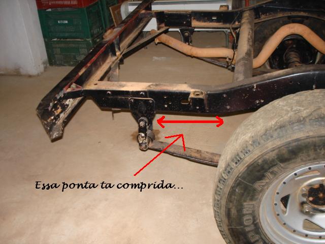

fala dudu!! quanto a isso eu axo q não vai ter problema não, a mola não tem um lugar especifico a ser presa... pode ser na parte reta ou inclinada do chassi, tanto faz...
se prender na parte inclinada, com o próprio peso da rural a mola vai deformar e fazer o angulo do chassi, com a rural parada a meia lâmina vai ficar esconstada ou quase no chassi...
abraço
E ae Bachir tava sumido rapaiz.. tive ae na sua terra ontem, a estrada melhorou bastante.. hehehee
Booaaa, realmente como a parte menor vai ficar presa corre o risco de deformar a mola mesmo...:palmas:
Correto, ela vai ficar rente ao chassi, só que com isso ganha curso na suspensão mas não ganha em altura...:pensativo:
