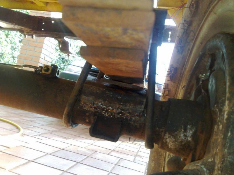

    Amauri,
    Não sei se vc deixou o eixo traseiro como aparece nas primerias fotos, mas se deixou tem algumas coisas erradas ali que seria bom vc corrigir, começando pelos berços que vc fez. Observe os berços das molas originais, veja o formato e a posição deles e depois observe os que vc fez e como foram soldados. Espero que os grampos dos feixes não estejam na posição que aparecem nas fotos e que estejam alinhados. Tudo que eu estou citando está bem claro nessa foto:
    Se ainda não fez, corrija esses erros no eixo traseiro para depois começar a mexer no eixo dianteiro.
    Quanto ao eixo dianteiro, a forma como está instalada essa caixa de direção prá falar a verdade é medonha !!!! Na boa, arranca isso tudo fora e nem perde seu tempo insistindo nessa idéia de manter essa caixa assim por que não vai funcionar, só pela forma como ela está fixada e da forma como os braços vçao trabalhar, ou vai limitar o curso da suspensão ou vai quebrar a caixa.
    Eu acho muito legal a sua iniciativa em fazer isso, mas não acho legal quando vejo um resultado desses. Tem vários tópicos aqui no Fórum com receitas e dicas testadas e aprovadas de como fazer SPOA, instalar direção hidráulica, High Steer, barra de direção, amortecedores, etc. Vai por mim, dá mais uma pesquisada, corrige os erros e bola prá frente, mas de forma consciente.

    grampos
    Citação Postado originalmente por Ronaldo B. Ver Post
    Amauri,
    Amauri, é o seguinte o Ronaldo te alertou sobre a posição dos grampos.
    Nesta sua foto da pra observar que o berço que vc instalou, ficou mais largo do que o feixe de molas, veja bem o original e compare.
    O grampo tem que ficar alinhado ao feixe>
    veja um desenho bem simples:
    |__| essa é a forma correta
    /___\ na sua foto está assim, digamos com as pernas abertas, por causa da largura.
    Smurff - CJ 5 1959 monstrinho 6 cil. + 3m seca
  • #56
    Usuário Avatar de Amauri Marques Farias
    14/11/2004
    Brasilia/DF
    215
    Opa junior isso ja foi arrumado
    ta alinhadinho
    realmente tinha ficado assim /___\
    mas analisando depois notei que ficaria tensionando somente uma parte da porca dos parafusos ai
    peguei o micro retifica e umas 10 laminas de corte e aparei o excedente
    agora ele está |__| ! igual vc fala.. no final o berço ficou um pocom mais largo que o original , mas ficou da largura do feixe
    troquei aquele parafuso de centro dos feixe pois o meu tava meio enferrujado.
    eu ia trocar os grampos mas depois que o cara me cobrou 15,00 conto em cada 15 x2 x4= 120,00 achei bobage e utilizei os mesmos. acho que nao vai ter problema
    14/11/2004
    Brasilia/DF
    215
    anexo
    eixo traseiro
    ja com os apoios no tamanho certo
    segue foto

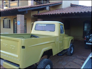

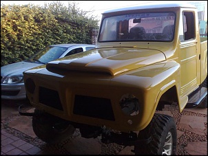

    14/11/2004
    Brasilia/DF
    215
    pra quem apoia e ta acompanhando
    olha com ta ficando
    abraços
