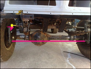

    amanha eu tiro mais fotos
    mas eu ja comprei 2 terminais de direçao da d20 (novos ) da nakata
    desenhei na foto de como vai ficar..
    e logo eu posto fotos de como ta ficando
    acho que vai ficar bom..
    se nao ficar faz denovo heaahe
    como voces podem ver akela barra de direçao em rosa e apenas um reforço pois minha DH e de um modelo que vira as duras rodas e nao somete uma haste igual se ver mais em adaptaçoes (obs: ja comprei o carro com esta DH, mas ja tem mais de 6 anos e ta la sem problemas) aonde ta de amarelo vai ser aonde entra os terminais de direçao da d20 ai vai ficar legal, pois as barras ficam praticamente retas(180°)
    lembrando que e so mais um teste
