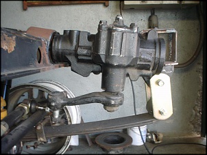

    Alargado tem que mandar fazer, ainda não tem ninguem vendendo pronto. Anexo segue a foto de uma feita em fibra. O Dono disse que gastou 1mil reais!!!
    Quanto a expedição: Diesel.
    Diesel você encontra em qualquer lugar e país. Diferente do álcool(Na venezuela esqueça álcool). E quanto a gasolina não precisa ficar pedindo pro frentista colocar Etanol na Nafta (Argentina). Além do mais, o motor Diesel demora muito pra precisar retificar. Quando o Gasolina ta abrindo o bico o Diesel ta amaciando (Exageros a parte).
    Quanto a caixa de marcha, se puder troque por um Eaton 5 marchas, da Ranger, S-10 ou Troller (tudo igual). Pois a 5 marcha lhe proporciona economia necessária em expedições e a caixa de transferência usa correia, que é mais silenciosa e incomoda menos em viagens longas. O Land Rover Defender 2008 ta vindo com caixa 6 marchas. Com isso eles conseguiram aumentar a autonomia de 1 litro por kilometro.
    Lembre-se: Em expedições autonomia é fundamental. Na Rural é possivel colocar um tanque de inox de 80 litros e um tanque auxiliar de reabastecimento como um motorzinho hidraulico ao lado oposto do cano de escape que se for do lado do motorista dá pra colocar um tanque de 100 litros. Com um motor Diesel Eletronico 2.8 (S-10) e cambio 5 marchas você pode fazer até 10km/l. São 1800 km de autonomia, por isso também o motor Diesel. Mais uns 2 galões externos e ganha mais 400km/l.

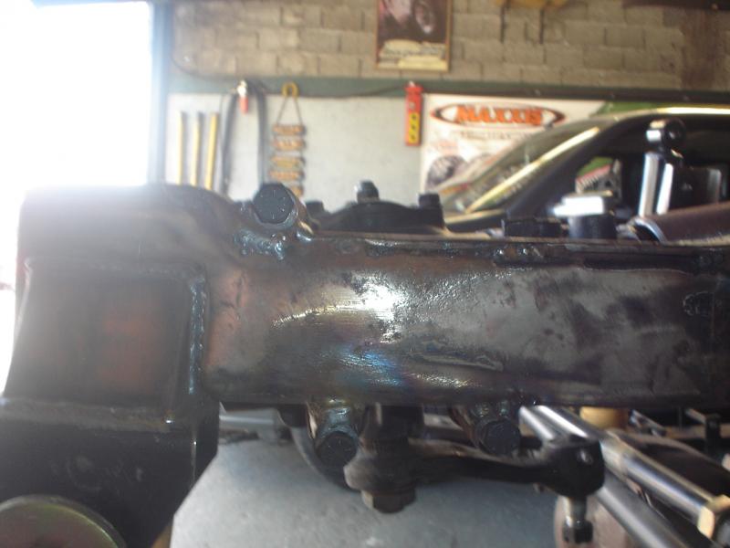

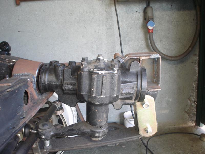

    Boa Tarde A Todos,tenho Uma Oficina Especializada E Tenho Adaptado As Cx De Direção Da S10(leve) E Da Cherokee(mais Leve Ainda)nas Rurais E F75,onde Não Tem A Necessidade De Corte Da Grade.
    Qq Duvida Manda Uma Mp
