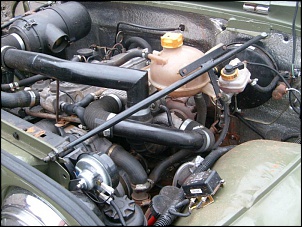

    Alargado tem que mandar fazer, ainda não tem ninguem vendendo pronto. Anexo segue a foto de uma feita em fibra. O Dono disse que gastou 1mil reais!!!
