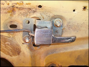

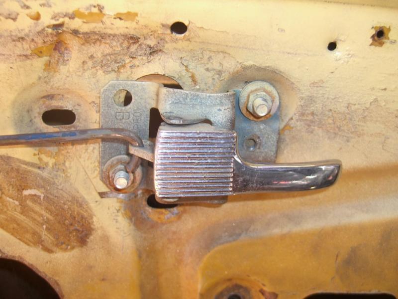

    Tiorico, por acaso vc tem alguma foto do gatilho de abertura interno da porta sem a forração, digo do puxador interno sem a dforração
    Desmontei a porta no fds pra colocar um acessorio e aproveitei pra tirar umas fotos, mas agora que vi que o codigo não aparece por completo, mas acho que já ajuda um pouco.
    Miniaturas de Anexos Miniaturas de Anexos -cimg3560-1024x768-.jpg   -cimg3561-1024x768-.jpg   -cimg3562-1024x768-.jpg   -cimg3563-1024x768-.jpg
