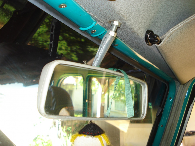

    Espelho retrovisor...
    Do Gol, voyage e parati quadrado..
    tira do gol. no suporte tem um encaixe em forma de triângulo..
    Corta o triângulo, e no ponto cortado faz um furo com broca acho 6,5mm. e faz rosca de 5/16 rosca fina.
    com um parafuso rosca fina de 1 e 1/2 corta a cabeça, e rosqueia no suporte do espelho, e com uma porca trava, e a outra ponta rosqueia na carroceria com um outra porca de trava.
    Nesta mesma foto tem o quebra sol. é da c10... ou d10...

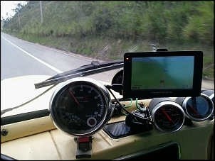

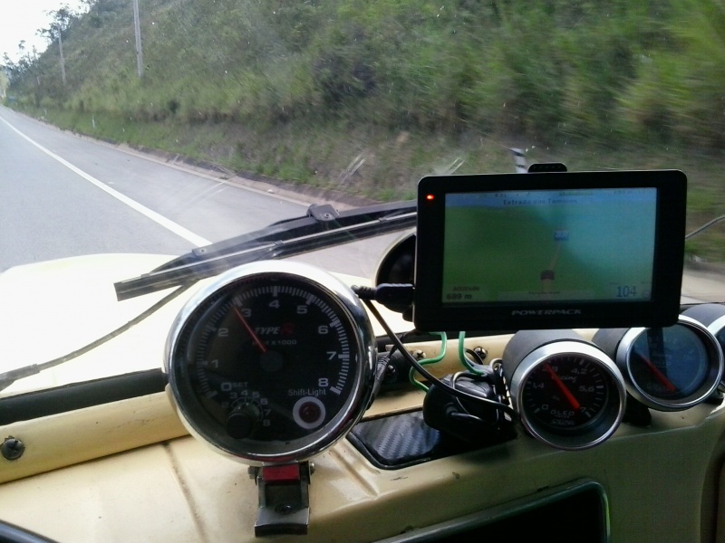

    Luciano a minha é com motor opala e cambio de 5 marchas do opala, eu fiz bem alongada 11/45 porque uso em estrada, nunca em trilha, com 2.800 RPM vai a 104km/h veja a foto do GPS e do tacômetro
    Mauro

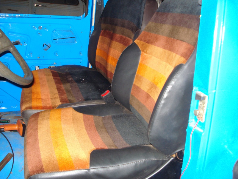

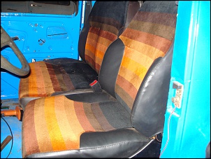

    Banco do caminhão Mercedes Benz dos anos 85/89..... fica muito bom adaptado...
    abçs
