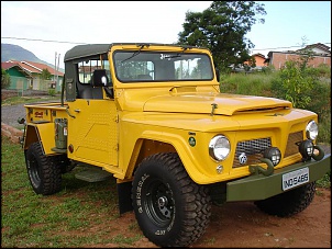

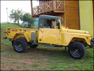

    A minha também está muito boa na estrada. Tem motor ap 2.0 mi,(agora com cabeçote trabalhado), cx da hilux 5 marchas, pneu 33". Média na estrada fica entre 9 e 10Km/L.

    Caro Daniel
    Muito linda sua pickup, só me diz uma coisa, ficou boa com motor ap? tenho vontade de colocar mas algumas pessoas me desencorajaram. economica parece que ela ficou bastante.
    Outra coisa, ela é cachorro loco original ou voce transformou?
    Valeu...
    Estevam
    Parabéns pela viatura.
    Ela ficou mais estavel em estrada? qual sistema de freio esta usando?
    Alguem aqui usa freio a disco com pinça da kombi nas quatro, como ficou e qual valvula usa no freio trazeiro para não travar?
  • #18
    Bom, na minha pick-up uso freio a disco com pinça da kombi na frente e o sistema com lonas originais atras,(que eu particularmente acho que fica melhor do que colocar o kit a disco traseiro. A superfície de contato do disco é muito pequena), o sistema com lonas que uso é aquela da mais moderna, tipo galaxie.
    Ela é cachoro louco original, só a caçamba foi modifica pois acho esse modelo mais bonito. Na suspensão uso uma lâmina de mola com uma mola espiral no centro, com 2 amortecedores pressurizados de cada lado. Fica bem estável e totalmente sem ruído na suspensão. Atras uso molas originais com 4 amortecedores pressurizados.
    Optei pelo uso do motor ap pela facilidade de encontrar peças e pela relação custo benefício. Quando estava montando a caminhonete minha idéia era turbiná-la mas depois de usá-la assim original vi que não era necessário, pois suas respostas estavam boas e a economia compensa.Além de ficar confiável para longas viagens.
