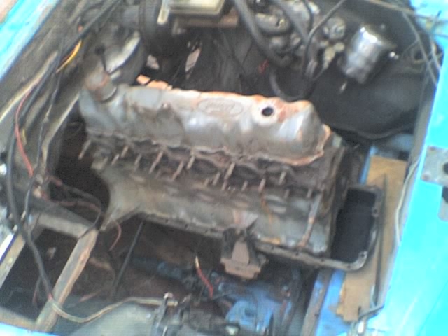

    Caros colegas boa tarde;
    Conforme vi nesta lista vários proprietários de Rural instalaram o Motor Ford Falcon 3.6 Argentino em suas viaturas, acredito que tenham ficado excelentes, pois tenho uma F1000 94 com este motor e é ótimo, e até por esta razão comprei um igualzinho para instalar na minha rural-67. Pois bem, agoram começam os problemas!!
    Aqui em BH onde moro são poucas as lojas que tem peças para este motor. Ele somente esteve no nosso mercado entre 1990 e 1994 e as peças não custam barato.
    Estou a quase 30 dias procurando a tabela de torque com a sequencia de aperto do cabeçote, e nem as autorizadas tem este dado(Informam que quando o motor vai pro saco o proprietário troca o motor a Gasolina por um a diesel), assim não é comum manutenção neste engine.
    É um absurdo ter que ficar procurando informações técnica nos sites portenhos(argentinos).
    Bom chega de reclamação, na minha Rural, a configuração final está assim:
    - Motor Falcon 3.6 Argentino
    - Caixa de 3m da C10 (é bem resistente)
    - Redução original da Rural (Com flange e adaptações para a cx da C10)
    - Freio dinateiro a disco (por enquanto sem servo freio)
    Estou a disposição para troca de ideias, não é a minha primeira adaptação, mas com certeza está sendo a mais trabalhosa(ter dados técnicos)
    A cerca de dois anos, instalamos na Rural de um amigo, um motor da Ranger( V6 americano), a caixa utilizada naquela ocasião também foi da C10(Mexemos no piloto e na furação do acoplamento). Tudo funciona muito bém. o difícil foi botar toda a eletrônica pra funcionar(O eletricista arrancou o couro.)
    Ah. Será que alguem ai tem a tabela de torque e a sequencia de aperto do cabeçote do motor falcon 3.6 argentino ???
    Grato.

    Finalmente consegui...
    Caros colegas bom dia;
    Não é que apareceu a margarida!,
    O pessoal da DANA(Fabricante dos aneis de pistão Perfect Circle) de forma bastante gentil respondeu por intermédio de um dos consultores de seu portal a esta pergunta que párecia absurdamente sem resposta.
    Bom vamos lá, o torque de aperto do cabeçote da F1000 com motor Falcon 3.6L E-Max deverá ser aplicado em três etapas de:
    1ª - 60Nm
    2ª - 75Nm
    3ª - 90°
    Assim sendo posso acabar de montar o motor Falcon na minha Rural.
    Assim que estiver pronto envio as fotos da adaptação.
    Como documentei todo o processo, poderei postar o projeto com todas as medidas e peças utilizadas, a fim de facilitar a vida de que for fazer o mesmo.
    Inté a próxima!
