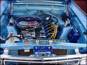

    Cool Motor 6cc Falcon 3.6
    Pessoal, bom dia!
    Saberiam me informar sobre consumo médio desse motor, manutenções, peças, se ele é tão superior com relação ao originais 6CC e 4CC?
    Vlw
