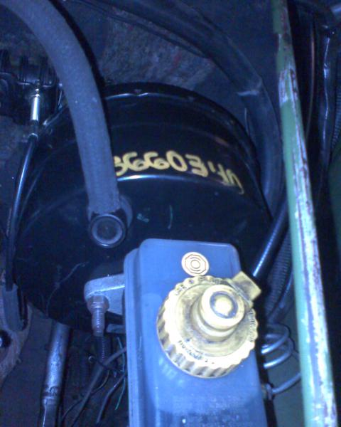

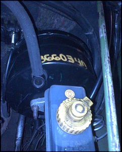

    Olá, a minha também optei em colocar freio hidrovacuo do opala e cilindro mestre da f1000, ficou excelente, ficou melhor que o sistema do opala como disse o zepi tinha que dar varias bombadas para o freio pegar.
    Miniaturas de Anexos Miniaturas de Anexos Cilindro Mestre Da D20 No Hidrovacuo Do Opala ?-p6171049.jpg

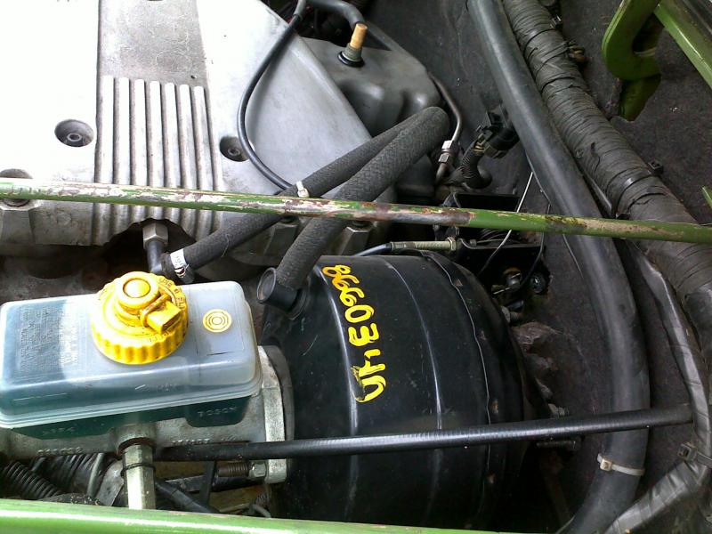

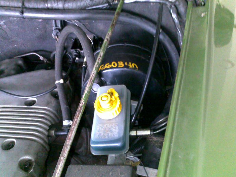

    Servo da S10
    Vou colocar umas fotos do hidro da S10!
    qualquer coisa da um grito!
