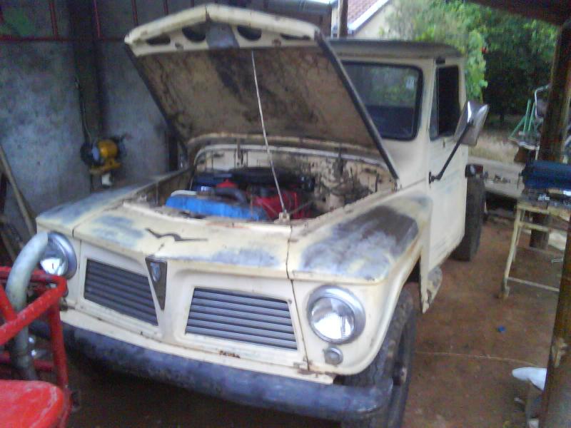

    Amigo, adquiri uma pick-up 4x4 1968 e estou passando pelo mesmo que voce... estou adaptando disco por enquanto apenas dianteiro.. com pinças do monza, como pretendo instalar a disco traseiro futuramente pretendo já fazer com o hidrovacuo da f1000 e cilindro mestre tb... sabe me dizer c ficaria bom??? Abçs!
    hidrovacuo opala/ cilindro da d20 problema
    comprei o hidrov do opala por 70 e o cilindro mestre sem reserv da d 20 por 110 abos novos o reserv achei um usado pois parece q nao vende mais novo;;;;;;;
    to tentando adaptar na f75 ta com tambor nas 4 rodas mas ja refis toda a tubulaçao burrinhos de rodas e tambores
    ja fiz o suport do hidro pedaleira do gol
    porem
    o curso do hidrov do opala é a metade do curso do cilindro mestre da d20
    entao quando aciono o pedal do freio o oleo nao é expelido para os tubos com pressao necessaria
    (ja aumentei o parafuso do hidrovacuo q aciona o cilindro ate encostar no mesmo )
    como resolvo o prolema?
    detalhe to tentando sangrar sem a mangueira que vai no coletor do motor, ou seja com o motor deligado
    tem algo haver?
    desde ja obrigado

    vc tera detrocar o hidrovacuo ou o burrinho vc escolhe, isto é sempre casal, afinal foram produzidos e projetados para trab juntos
    tudo D20 ou tudo opala
    carlos sallespickup
    28/05/2004
    Campos dos Goytacazes/RJ
    1,338
    Eduardo, pq vc montou o servo freio com essa configuração? O ideal é comprar e instalar o conjunto todo da mesma aplicação e não o servo de um e o cilindro de outro? O Carlos tá certo, ou vc troca o cilindro ou o servo(hidrovácuo) para que fiquem no mesmo padrão.
    Pode sangrar o sitema com o motor desligado sem problema.

    Fala Roger vi aqui no forum relatos de quem montou e deu certo to tentando achar quem foi, comprei o hidro do opala pq me pediram 250 no hidro da d 20 recondicionado e sem suport
    ja tentei em pesquisa mas nao achei quem instalou ainda
