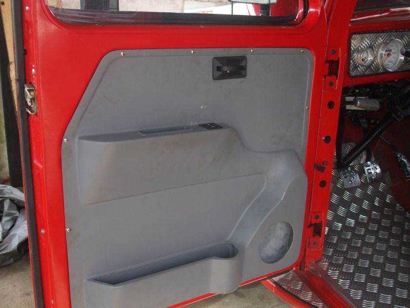

Antonio usei maçaneta do ford cargo e os iinterruptores do uno q veio no kitAnexo 436789

Como vc colocou o interruptor no forro da Step side..?????.
Pois eu também estou colocando vidro inteiro e forro da StepSide...
Como disse anteriormente acabei comprando o kit do uno mille.. e veio junto o descansa braço , e vendo tem um corte nele para ser encaixado o interruptor.....que é o sistema de correr no encaixe (tipo gaveta)....

Me auxilia muito se vc me disser como vc colocou o interruptor no forro da StepSide....(este do fiat uno)...

O Antonio coloquei o interruptor no forro da Step side sim tive corta veja a foto ta meio ruim tirei no celular mas setiver duvida tiro mais ok!!!Anexo 436864
