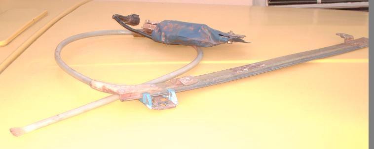

    Vidro elétrico do Uno 91 na F-75
    Ratoruter, você bem lembrou:
    "O topico é de chave acionadora do limpador e ja ta virando maquina de vidro eletrica..."
    então veja as fotos. Depois lhe explico melhor cada passo dado usando apenas furadeira, chaves para aparafusar e um arco de serra para cortar a lâmina que suporta a máquina de vidro do uno 91.

    mais uma foto...
    no detalhe o vidro está baixando quase no final do curso.

    pedro ficou muito legal essa adaptacao (e nao parece ser dificil de ser feita), me responde uma coisa, a makina de vidro do uno dá o curso total do vidro da rural? ele sobe tudo ta blz, mas e na hora de abaixar? entra o vidro todo dentro da porta? ou sobra um pouco?
    abracos, se possivel coloca mais fotos da instalacao.

    a viatura está para na garagem porque estou no estaleiro engessado. Fiz onte as fotos. Porei mais. Obseve que fotografei do banco direito pela dificuldade com minha perna engessada.
    Com relação ao curso do vidro, parece que quem fez a máquina do Uno 98 tinha uma Rural. A diferença deve ser de um a 2 mm (milímetros) que fica sob a borracha. Detalhe: para determinar a fixação eu deixei a máquina já conectada e posicionei com o vidro fechado; depois, acionei para baixo e quase tive um orgasmo. Pace que foi projetado na Willys em 1941! O fantástico? para unir a calha do vidro com a máquina eu pus um suporte de prateleira em "L" que tive de desdobrar. Agora, assim que eu melhorar, vou pegar as medidas com o paquímetro porque caiu como uma luva para unir as duas partes, o vidro com a calha e o suporte da máquina de vidro conforme foto à disposição no meu disco virtual citado no post acima. Se não conseguirem abrir, ou ponho as fotos aqui mesmo.

    ola pedro. comprei a maquina do uno pa colocar na f75 do meu pai so que o trilho é curvado e voce não falou desse detalhe oque eu faço, obrigado.
    17/09/2003
    Santo Antonio da Platina/PR
    425
    mesmo problema
    to com a makina aki, e reparei q ela é curva, como fazer para desentortar sem amassar?

    Citação Postado originalmente por DinoGuimaraes Ver Post
    ola dino. colocamos o trilho na morsa e endireitamos e não entortou.
    ja instalamos e funcionou só que ficou um pouco pesado para subir o vidro, ja olhamos e esta tudo alinhado;vamos deixar assim mesmo.

    "retificando" a curvatura do elevador do vidro (elétrico)...
    Citação Postado originalmente por Dimmy Ver Post
    eu achava que já tinha respondido, mas não achei minha resposta.
    Eu pus no chão e... deixei reta a curvatura do elevador do vidro - que corre num trilho curvado - como na Rural e Fs é plano, pus no chão e pisei até chegar onde eu queria. Ficou reto sem problema no funcionamento.
