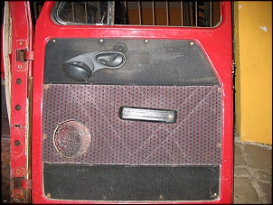

    coloquei na minha Rural as fechaduras da Brasilia e as maçanetas internas do Palio(aquela com os comandos do vidro junto com a maçaneta) ficou bem funcional e esteticamente legal.So que tive que colocar travas eletricas(eu nao quis furar o quadro do vidro).Na minha opiniao foi a melhor opçao que encontrei.

    mais rapaz, é isso mesmo que eu to querendo fazer, seria muito quando vc tiver uma oportunidade de tirar umas fotos se a forração, eu ja tava querendo comprar as fechaduras mas fiquei com medo de não dar certo e jogar sei la quanto pela janela.
    Aprop´sotio, quanto saiu as fechaduras, e o vidro de qual carro vc usou a maquina elétrica?

    Adrio, coloca umas fotos sem o forro da porta.

    Colombo desculpa ai!!!Eu nao tinha visto o seu pedido ainda.
    Amanha vou providenciar as fotos(é que nao tenho camera digital) mas nem que seja com celular as fotos saem!!!!

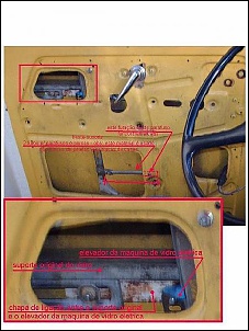

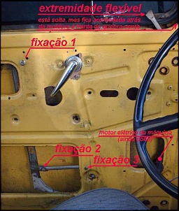

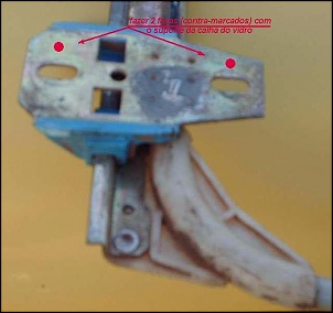

    Dicas da montagem da máquina elétrica do Uno 91 na F75
    Gilberto,
    comecei este projeto há dois anos e parei.
    Neste período me meti em uma Explorer que me tomou tempo e me deu aborrecimento com o câmbio automático que tive de consertar. Problema resolvido. Mas, a minha F-75 modelo ambulância pedia uma restauração. Afinal o motor OHC foi aberto depois de 32 anos (stardard) para um processo de primeira retífica (0,25). O vidro elétrico na F75 amarela parei porque estou pretendendo pôr um vidro único sem o quebra-vento. Aí, é só deslocar o elevador do vidro posicionando na metade que vai ter o novo vidro. Vou ter de cortar uma canaleta no lugar do quebra-vento e retirar o suporte interno do espelho retrovisor para dar espaço para o curso do novo vidro. Mas, se o seu interesse é manter o quebra-vento, vão aí as fotos. Qualquer dúvida, mandar por MP ou pelo e-mail plucior@uolcom.br (pôr ponto entre uol e com).
    abraços.
    Miniaturas de Anexos Miniaturas de Anexos -maquina_vidro_eletrico_instalada_m.jpg   -vidreletrico001m.jpg   -vidreletrico003m.jpg   -vidreletrico004m.jpg
