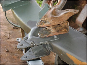

    O inicio da Reforma..
    já se vão anos e

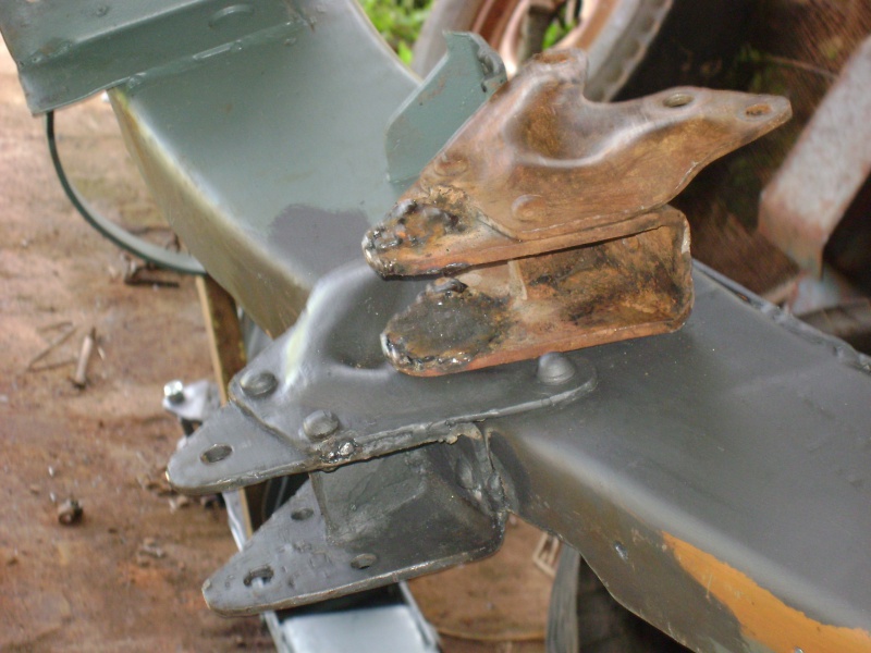

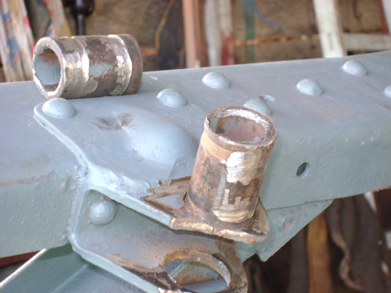

    como toda reforma foi começando pelo chassis, Suporte de molas
    Só agora resolvi postar fotos da reforma..
    E vamos que vamos
    abraços.
    Miniaturas de Anexos Miniaturas de Anexos A Pickup Willys (F75) do Spin....-minhas-imagens-048.jpg   A Pickup Willys (F75) do Spin....-minhas-imagens-056.jpg   A Pickup Willys (F75) do Spin....-minhas-imagens-052.jpg
    Mandei dobrar uma chapa para fazer o suporte de mola trazeiro parte dianteira.
    acabei trocando o suporte de mola... muito gasto.
    Achando vou postando.
    abçs

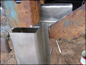

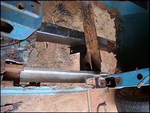

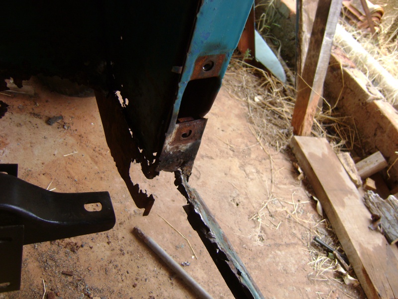

    a reforma da cabina...... começando pelas colunas da porta e assoalho..
    abçs

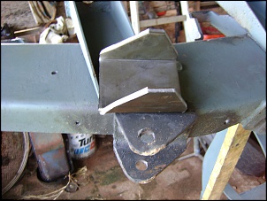

    Antonio umino, qual a medida da chapa que você usou para fazer o suporte?
    to precisando fazer os meus dianteiros!

    Citação Postado originalmente por marcosmoscz Ver Post
    O suporte trazeiro, foi feito em chapa de 1/4 e dobrado em dobradeira hidraulica...
    O mesmo vc consegue fazer o dianteiro.. é só passar as medidas ao dobrador..
    abçs
    .A Pickup Willys (F75) do Spin....-imagem-072-pickup-coluna-direito.jpgaproveitando .... mais uma foto do pé da coluna do lado direito....
