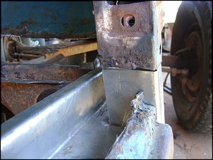

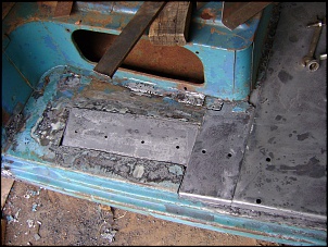

    Parte da coluna direita que estava bem estragada....
    Abaixo a coluna direita junto ao assoalho e a longarina ....reformando partes.

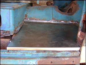

    A Pickup Willys (F75) do Spin....-imagem-079-pickup-assoalho-direito-longarina.jpg
    foto da chapa do assoalho...
    vou postando fotos.
    abçs

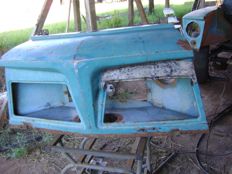

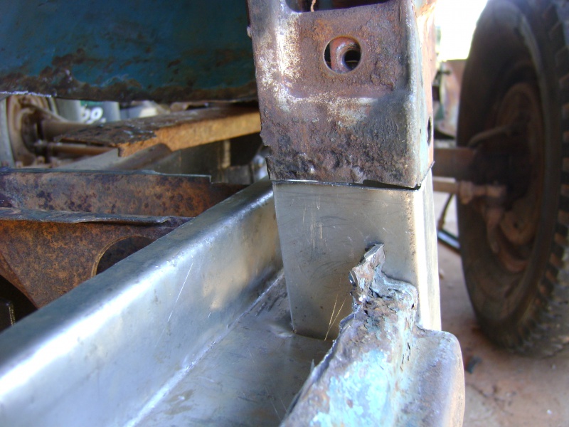

    Mais fotos da reforma da cabina...
    a Solda foi feita com mig...(mag)..
    assoalho direito. fiz por retirar a parte podre e fazer um remendo..
    Parte da coluna já soldada e a lateral interna trocada...
    ab's

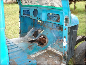

    29/08/2009
    T U P Ã/SP
    76
    3,656
    Agradecimentos: 26

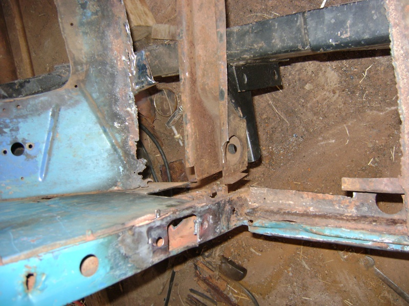

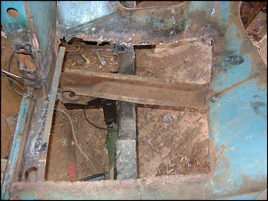

    A Pickup Willys (F75) do Spin....-imagem-101-pickup-assoalho-esquerdo..jpgA Pickup Willys (F75) do Spin....-imagem-085-pickup-assoalho-esquerdo.jpg
    Mais fotos agora do lado esquerdo...

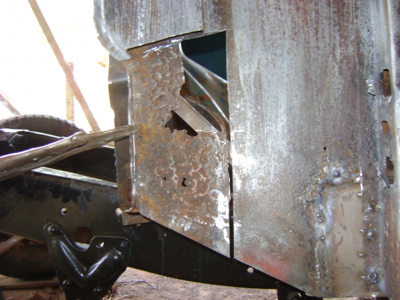

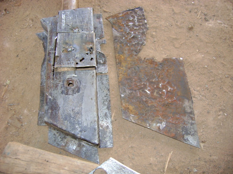

    Parte da coluna, onde fixa o paralama na parte interna....
    trocando... refazendo....
    No anexo. mais fotos.....
    abraços.
    Miniaturas de Anexos Miniaturas de Anexos A Pickup Willys (F75) do Spin....-imagem-095-pickup-coluna-esquerda.jpg   A Pickup Willys (F75) do Spin....-imagem-098-pickup-coluna-esquerda.jpg
    abraços.
    Antonio toda rural e f-75 os podres são sempre nesses locais, faço desse jeito também, bom trabalho amigo...

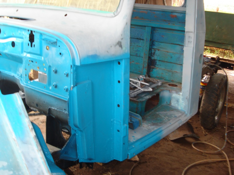

    Mais uma fotos da reforma...
    vou postando...
    abçs
    vou postando...
    abçs
    Bacana Antonio, é isso ai,abraço

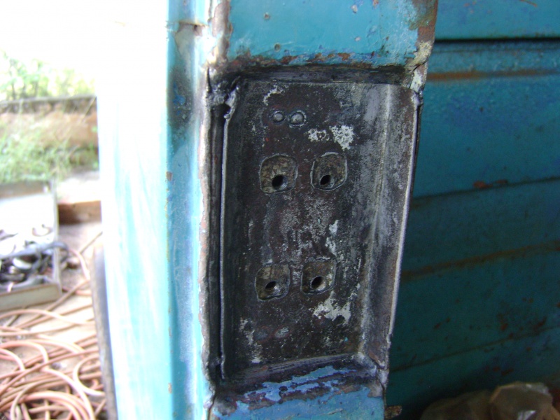

    mais umas fotos....
    colocando batente da porta do Fusca Brasilia
    pintando a parte escondida..
    abçs
