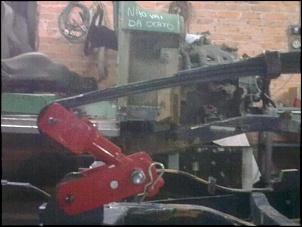

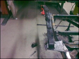

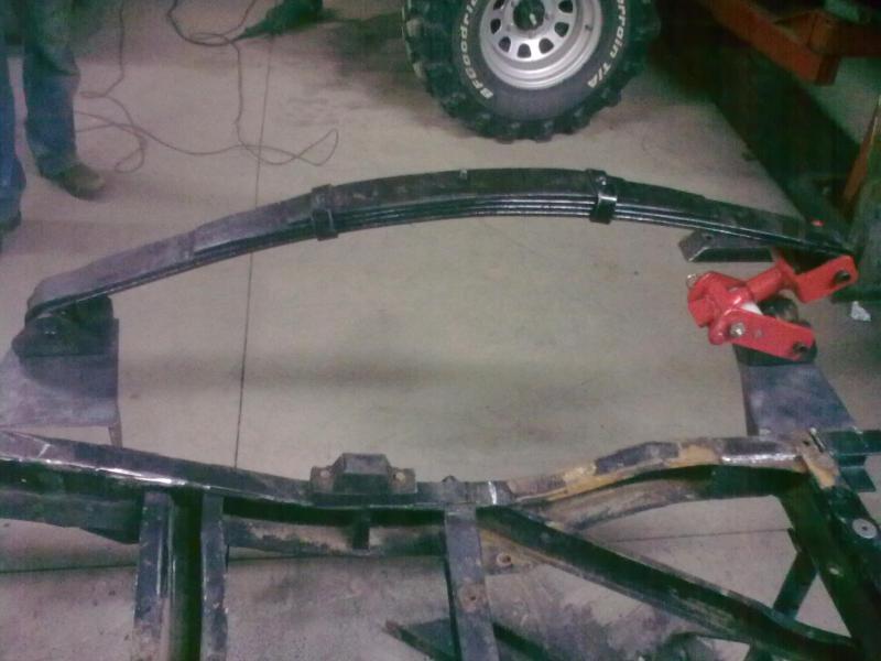

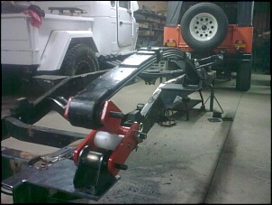

    Ola amigos
    resolvi postar eu aqui ,pois o dono é vadio q nem so ele
    esse jipe ja é velho de guerra na trilha,agora sera feito umas modificaçoes pra se adequar a nossa realidade e a nosso tipo de trilha em caxias
    nao sera nada de monstruoso nem pretendemos isso,pra fazer as trilhas q temos aqui vai ficar mais q bom
    segue oq esta sendo feito e ja oq tem
    o jipe é um willys 67
    lata em fibra
    motor 4.9i
    caixa da f1000 4 marchas
    reduzida willys com engrenagens corpas
    eixos estao indo os de pickup
    pneus serao os 35'' recapados antoniazzi
    bloqueio 75% nos dois eixos
    relaçao 9x44
    bancos concha
    setor hidraulico
    feiches de mola de toyota
    jumelos revolver nas 4
    guincho mecanico corpas 3 toneladas
    e o resto normal,gaiola e apetrechos q se usa hehe
    segue umas fotos ja começando por os feiches de mola,q alias vao ficar bem pra fora,bota larga nesse eixo hehe
    vai ser aumentado pra tras em 10cm o entre eixos e 4 cm pra frente
    detalhe da frase na pickup ,na ultima frase kkkkk
    por enquanto é isso
    abraços

    Nossa, mas porque tão pra fora assim os feixes????
    Usuário Avatar de fabiano caxias
    12/05/2009
    caxias do sul/RS
    1,404
    Citação Postado originalmente por Renato Fraga Ver Post
    o eixo da pickup é enorme ,principalmente o traseiro,por isso o suporte tao largo
    e ainda assim vai ficar pelo lado de dentro do original,na pickup seria 8cm mais pra fora cada lado
