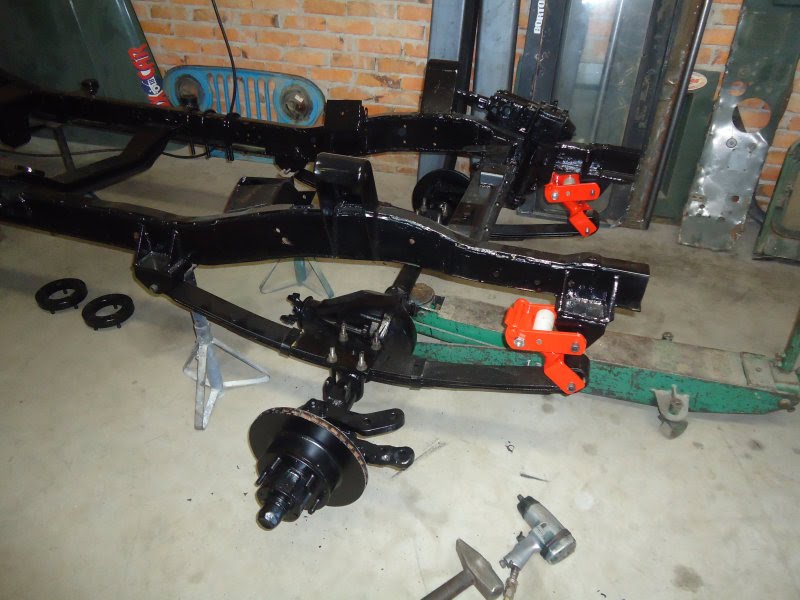

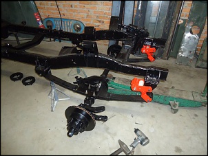

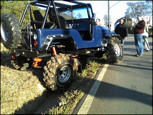

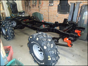

    começo a parte de montagem final,ja pintado e definitivo desse jeep q ja ta demorando demais pra retornar a ativa
    Miniaturas de Anexos Miniaturas de Anexos willys 4.9i+35''+eixo de pickup-pqaaalomd4jnpjosa4kkc5njxcvkautzv6sgojejvrsij6uyvgrno9xuunsjh5t4u7phdqagckosbxbq27-rpfstipiam1t1.jpg   willys 4.9i+35''+eixo de pickup-pqaaanlh8hxvdfjb5xv1guej2n61gonbvingvrjezajjnjzzhz_w6p5x0ogm5fwsnizruoc6tx-zxittne7w-5go0mam1t1.jpg   willys 4.9i+35''+eixo de pickup-pqaaadbx2okzy-ffendllfmfa9epursuk4sl1endvhztnji-ggzj-zo0exx_5olmhg9-7v7ue1klom1lz-9lmmfusbgam1t1.jpg   willys 4.9i+35''+eixo de pickup-pqaaagempo-3ee8mndetgw3xnrqgwywo7d-r7lhaexqeprirbwtqxndny5yudfcrtwmvs0srkcqbshgov1umyumwos4am1t1.jpg   willys 4.9i+35''+eixo de pickup-pqaaaabk0mcg3anlqdl5j7veepghmxlwfyt8xdryrbjskuuksvmtm2hlxr4mygeixqzqpzdaw6uypfsd58my1ffbwq0am1t1.jpg

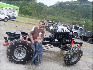

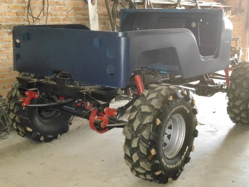

    mais umas fotos
    Miniaturas de Anexos Miniaturas de Anexos willys 4.9i+35''+eixo de pickup-pqaaaclll2jve3fv1ynlnhf8rud_brfdkk2x90jfkq8ggixhwta968bl_x_3tmqccsxplxc4laoo6tbibu5az1avsroam1t1.jpg   willys 4.9i+35''+eixo de pickup-pqaaak3ivhjgqkgj5nkqtcydi108zxnwxf60mjijlt2jpoa_rkj6-t_zsqg0ypdm-436b-g9j8xrityltasd06vrajgam1t1.jpg

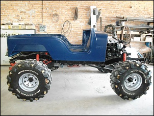

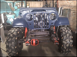

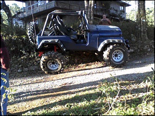

    o bixo ja ta mais adiantado doque nessas fotos,ja esta com gaiola e frente montada,alem de lanternas
    mas ja da pra ter uma ideia de como vai ficar lindo
    Miniaturas de Anexos Miniaturas de Anexos willys 4.9i+35''+eixo de pickup-pqaaapb1pa35qnfk-s1ifosafwtssejaoa-oazlqcmx6x0kecuzhqh-tpfvu9zdfaluuulpxr3b16lwk8iv40kplbpiam1t1.jpg   willys 4.9i+35''+eixo de pickup-pqaaapxhx5am21vvv6zjxysss_m5qwzfa89yvngevm7jmxoutkm8nmbaxh5_s_phkw9aoxvmr4ddzlwjfjirtvtx4rkam1t1.jpg

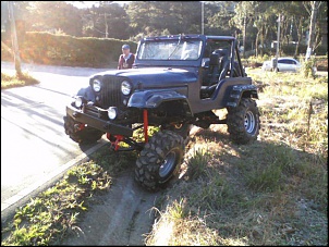

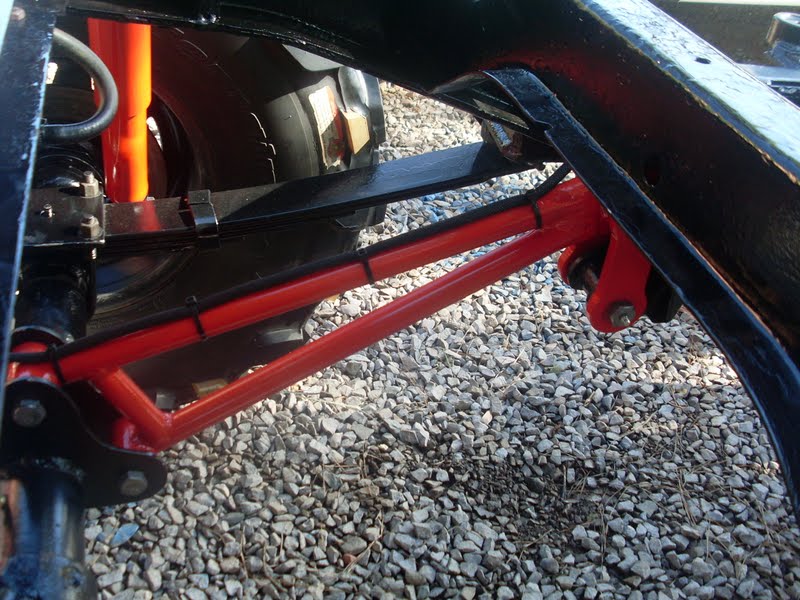

    atualizando umas
    o dono do futuro jeep tai facerao
    a barra anti escunhamba cardan
    e o bixo indo pros finalmente
    ___________________
    Miniaturas de Anexos Miniaturas de Anexos willys 4.9i+35''+eixo de pickup-pqaaai8-zd24raxw5v9esdwlugr-cs2mvhn2bel5vxcb-e2w2w1aee7cke116px3_ommpp975qhl4gti_q5pgqq7beam1t1.jpg   willys 4.9i+35''+eixo de pickup-pqaaaksqr-ws4u6bsx9ojc_c25x2rgy8vggheov1judulr2mobo9eknysq-xxawwzpwxi0rswlmez46oommfkxwmdzoam1t1.jpg   willys 4.9i+35''+eixo de pickup-pqaaafpoodvgax1b0cc2haczvntsujrqovlh_v0ivmth_wkflzt1e95ekotzutis8hyv7pvaq_rwbny9jqoeoi3whdiam1t1.jpg   willys 4.9i+35''+eixo de pickup-pqaaapxr1b7snxc7x9r4yq7ckgctsbmk7sld4faskfwrgv8lz69mvhz7vlm_oswrh9vj6jlt7_rd3f35ieq0vd_n9oaam1t1.jpg

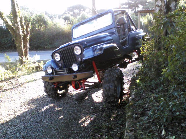

    buenas tche,jipao saiu da eletrica e foram feitos uns primeiros testes de suspençao,a principio tudo em ordem
    agora é pintar os alargadores e por os estrivos e testar na trilha,a suspa tem muito q cair ainda
