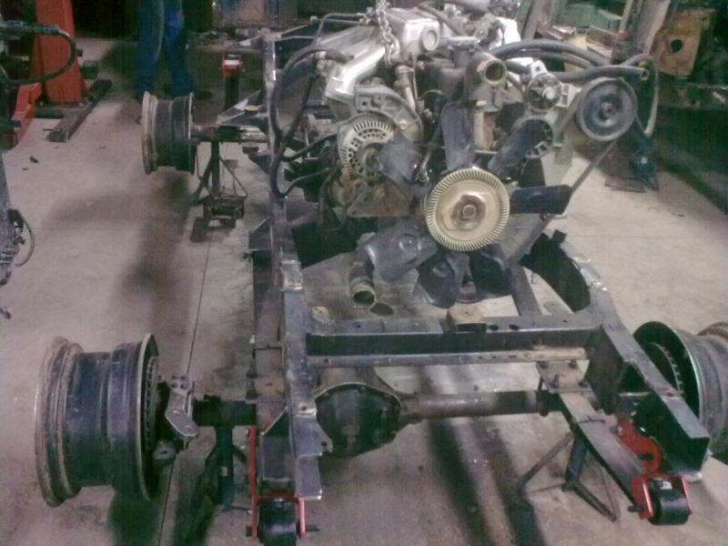

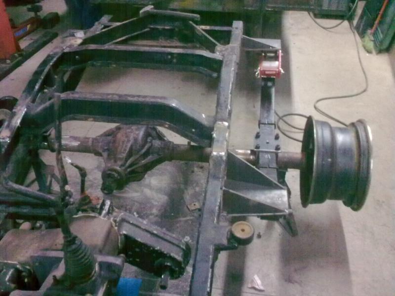

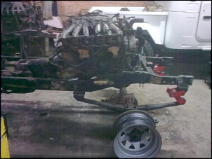

    atualizando....
    eixos no lugar,chassi virado,motor no lugar pra rever cardans e amortecedores,
    pra quem achava q os feiches estariam muito pra fora... ainda dava pra ir mais hehehe
    lembrando q os suportes estao so ponteados,faltam os reforços e a solda final
    e pra quem gosta de 4.9 na ultima foto parece dois hehehe

    Citação Postado originalmente por fabiano caxias Ver Post
    mas assim pra fora se perde muito em "alavanca " perdendo assim muito em curso da suspensão ficara mais firme no on road se for esse o objetivo
    Abs palpiteriros
    4X4 Brasil Razão: erros
    "o coisa" CJ5 37,4.9 i ,Pronto pra trilhas pesadas ..
    Troller 3.0 pra passeios e dia a dia
    Discovery 4 da Esposa
    Usuário Avatar de fabiano caxias
    12/05/2009
    caxias do sul/RS
    1,404
    Ta pra la de certo amigão,mas em um eixo de f75 precisava por o feiche pra fora,o trem é muito largo,fica mais estavel ,e curso de suspençao nao vai faltar pro pelo do jipinho,tu sabes q 4.9 em willys nao combina com cardan grande ne e cardan muito curto nao combina com muito curso hehehe
    por isso vai sobrar curso e ainda é capaz de ficar estavel
    os 15 ou 20 q foi puchado pra tras vao melhorar um pouco isso ,mas nao muito

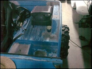

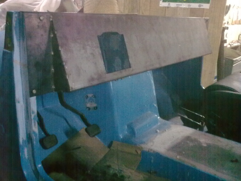

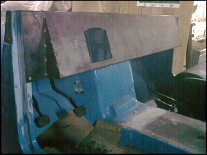

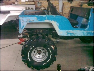

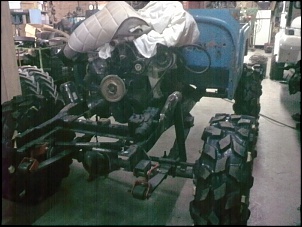

    atualizando o trem
    chegaram os pneus 35''x12,5r15 goodlocos
    foto 3 com o painel ja mais o menos onde vai,com a coluna da ranger
    ultima foto foi levado a cx de roda pra tras e com isso oganho de espaço dentro foi enorme

    aqui uma foto da cx de roda modificada,como o eixo da f75 é meio largo nao precizamos mais desse tanto,sobro um bom porta malas hehehewillys 4.9i+35''+eixo de pickup-maceio-2009-027.jpg

    atualizando
    coluna de ranger instalada,na minha opiniao ficou como um carro a posiçao,muito bom
    e umas fotos dele meio montado pra ter ideia de como ficara depoiswillys 4.9i+35''+eixo de pickup-maceio-2009-009.jpgwillys 4.9i+35''+eixo de pickup-maceio-2009-008.jpgwillys 4.9i+35''+eixo de pickup-maceio-2009-001.jpgwillys 4.9i+35''+eixo de pickup-maceio-2009-003.jpgwillys 4.9i+35''+eixo de pickup-maceio-2009-002.jpg
