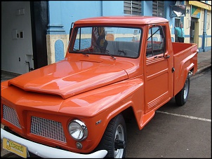

    comprando uma f 75.....
    ola pessoal ..
    nao é de hoje que ando de 4x4 ..mais agora estou a "caça" de uma f 75.. boa..pra casar...
    ja consegui convencer a dona onça.kkkk..so que ela ja deixou uma ordem que nao quer qualquer uma....
    nao posso gastar muito pois nao tenho muito capital....
    sou mecanico de motocicletas e ja ajeitei muito jipe com meu velho ..so que no presente momento nao tenho tanto tempo para poder estar começando do zero ..ajeitar uma coisa aki outra ali sem problemas agora do zero nao posso..devido ao meu trabalho.sendo que eu mesmo vou fazer as adptaçoes necessárias para seguraça
    comecei procurando ate R$ 6,000 mais todas tem muita coisa pra fazer ..
    passei para 10,000 e nao mudou muita muito .kkk
    agora subiu na cabeça estou negociando essa laranja ..ela é 81.. e esta bem conservada..
    o que vcs acham?????
    Miniaturas de Anexos Miniaturas de Anexos comprando uma f 75.....-s7304952.jpg   comprando uma f 75.....-s7304954.jpg   comprando uma f 75.....-s7304957.jpg

    Está bonita mesmo.
    Nota-se que ela foi recém pintanda.
    Dou-lhe uma idéia, leva até um bom funileiro para ver se ela foi feita a capricho ou se só deram um banho de tinta nela para vender.

    opa ...boa dia ..esta muito inteira foi feita uma restauração completa o motor é original ..não bate nem fuma ...esta 100% por enquanto kkk ..mais o motor num futuro próximo estremos trocando..... de resto esta ok ..cambio diferenciais. tudo ok..nao era veiculo de trilha ou serviço bruto ... vi as fotos antes de fazer a restauração e não estava das piores..será que vale uns R$19.000

    Não esqueça de analisar a Documentação e possiveis debitos !!

    Olha speedmotos, falar em valor sem ver a viatura é dificil.
    O que eu posso dizer é que ela não está barata (salvo se a restauração for prá lá de especial).
    Mas tem certas coisas que não se mensuram só pelo valor financeiro....nada com alguns parentes de chamando de louco..rsrsrs.
    O que tem que pensar um pouco é com relação ao motor original. Não que ele não seja bom, mas se você pretende trocar em breve, talvez seja vantagem procurar uma com um motor mais novo, aí te saíria mais barato (a menos que você já tenha o motor), sem contar a parte burocrática.

    ola pessoal ..estive analisando . o brinque dão..ela é 81.. as ultimas....
    minhas duvidas:
    ela é 6cc ..nao era para ser 4cc ohc?
    o cambio já é no assoalho..ta certo ou o original e na coluna?
    de resto 100% lata,chassis diferencial..
    tudo ok

    Depois da a Ford assumir a Willys Overland Brasil.. em 1968......
    Modificaram os eixos das viaturas...canela fina para a grossa.
    Nos motores de 6 cilindros B f 161.... até 1975 em que apareceram as de 4 cilindros OHC.
    Acho que montaram opcionalmente motores BF 184. que equipavam os Maverick.
    Então deve ter algumas com montagem de 6 cilindros..(deve ter mais comentários a respeito).
    Quanto à alavanca de cambio.. não montaram nenhuma Rural ou F 75 com a alavanca no assoalho..(todas são adaptações). No lugar da alavanca de cambio vc vai notar que existe um rombo e talves uma tampa no lugar do assoalho (a original não tem tampa no lugar do cambio no assoalho).
    Se vc reparar no chassis das F e Rurais, quando adaptado, o suportecoxim dianteiro do motor para os de 6 cilindros é soldado de maneira para receber o Motor de 6 cilindros e se de 4 cilindros o suporte é diferente do de 6 cilindros...
    Se foi mudado de um para o outro vai deixar vestigios da mudança.
    ok.
    até +
