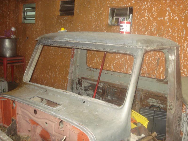

    E ai Jr obrigado pela visita, a a etapa do teto ja foi concluida, agora começamos a lixar a parte trazeira, pareçe quem preparou foi um pedreiro!!! ta parecendo um reboco de parede de tanta massa kkkkk!!!!

    ola Jr a cabine praticamente ja foi toda lixada,depois que eu mudei para uma escova de aço trançado o serviço rendeu mais, agora vou aplicar o remox em toda ela, pra eliminar pequenos pontos de ferrugem e aplicar um fundo fosfotizante,ai vo pros paralamas e portas, depois começo a fazer as soldas, o duro que so estou conseguindo mexer nela so a noite mas essa semana quero postar umas fotos e como anda sua o Rodrigo num postou mais fotos pelo jeito ja deve estar no ponto de pintura abraçossss....

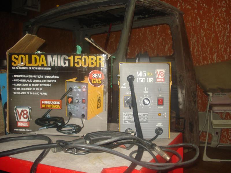

    F 75 4x4 "fenix retornando das cinzas"-dsc09404.jpgF 75 4x4 "fenix retornando das cinzas"-dsc09400.jpghoje chegou um brinquedinho pra me ajudar nos retoques
    agora vamos aprender a usa-lo rsssss !!!!!!

    Parabéns pela compra.
    esta ferramenta é de grande ajuda..
    até mais.

    ola Antonio agora o serviço vai ficar chique, espero usar solda oxigeneo o minimo possivel to pensando usar mesmo so no teto pra tirar as ondulaçoes que ta parecendo uma batata ruffles cheio de ondas rssss abraçosss.......
