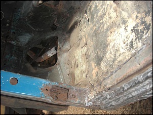

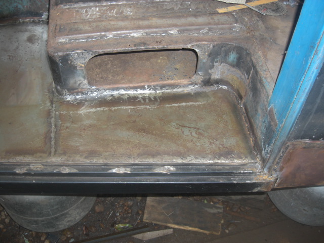

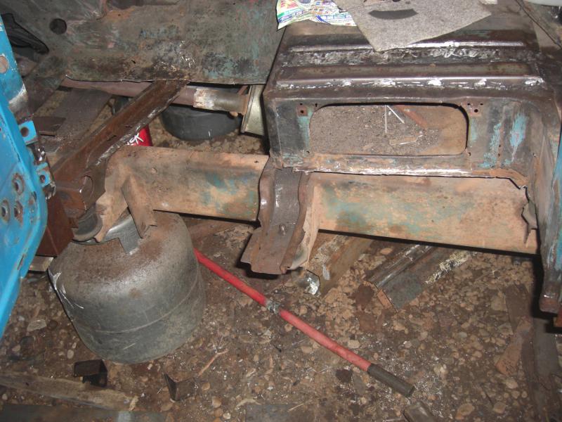

    agora umas fotos do estrago no assoalho
    F75 2012 (zuzu)-cimg7177.jpgF75 2012 (zuzu)-cimg7175.jpgF75 2012 (zuzu)-cimg7176.jpg
    até terça eu soldo as longarinas e estribos

    to na briga com a cabine ainda muito podre nas travessas vou ter que fazer parte da travessa (suporte) do assoalho.

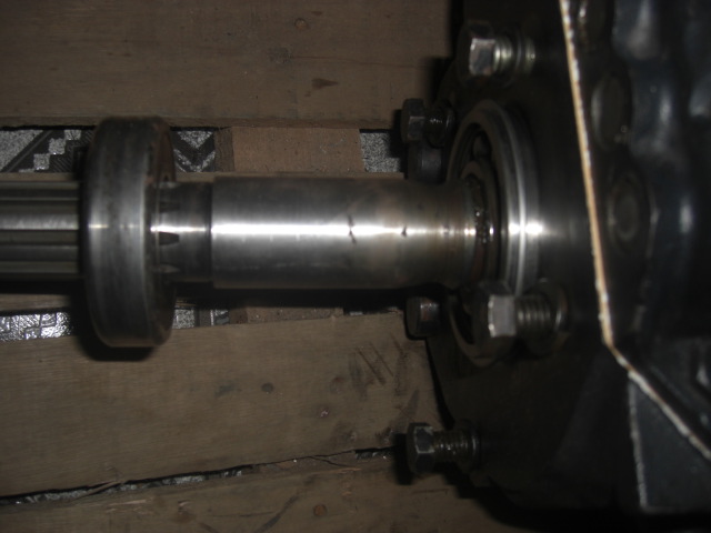

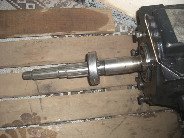

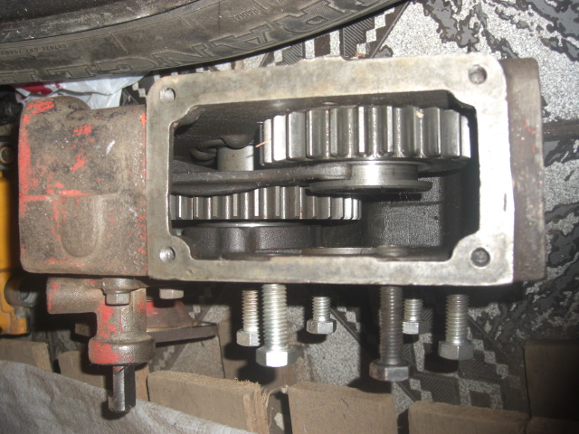

    e ai pessoal, depois de quatro meses quebrando a cabeça e o bolso kkkk... ressuscitei o tópico. tive que por a tração dianteira não teve jeito, ia passar do peso que o inmetro pede pra documentar ela sem por tração. segue umas fotos do cambio montado com o eixo entalhado emendado com a do toyota até 80, e a caixa de tração do toyota. essa tração não tem reduzida, pois acho que nem vai precisar pois a primeira desse cambio é extremamente reduzida fora o motor potente 30kgf de torque. mais tarde fotos da cabineF75 2012 (zuzu)-cimg7669.jpgF75 2012 (zuzu)-cimg7670.jpgF75 2012 (zuzu)-cimg7662.jpgF75 2012 (zuzu)-cimg7663.jpgF75 2012 (zuzu)-cimg7664.jpgF75 2012 (zuzu)-cimg7665.jpgF75 2012 (zuzu)-cimg7666.jpgF75 2012 (zuzu)-cimg7667.jpgF75 2012 (zuzu)-cimg7668.jpg
