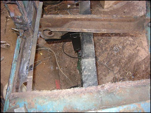

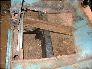

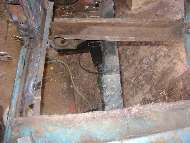

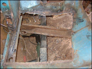

    F75 2012 (zuzu)-imagem-085-pickup-assoalho-esquerdo.jpgF75 2012 (zuzu)-imagem-101-pickup-assoalho-esquerdo..jpgF75 2012 (zuzu)-imagem-100-pickup-assoalho-esuerdo.jpg
    Rafael. Quando fiz esta parte mandei o calheiro dobrar. Levei as medidas e quando fui colocar estavam erradas. pois tem medida por fora e por dentro.. e por fim acabei dobrando as chapas por aqui mesmo. Ao refazer o pé da coluna. antes de soldar, solde ou refaça o lugar da porca da dobradiça onde tem uma caixa para a porca não girar e dar regulagem na porta.....
    Fiz com uma chapa de de 3/16 ou um pouco mais grossa e fiz rosca e a caixa pra porca não sair e rodar. aí vc tem a opção dos parafusos da porta do Kombi e do Fusca. aqui na loja de parafuso tem coisa de R$0,35 cada.. Pelo que vi vc arrancou o lugar da dobradiça. e fez uma nova peça. não solde a porca da dobradiça, pois no final não vai dar regulagem. (fica dificil de regular, dentro, pra fora, baixo acima.). tem que fazer um furo maior tipo 1/2 e a porca dentro de uma caixa... OK?
    Ok. até mais.

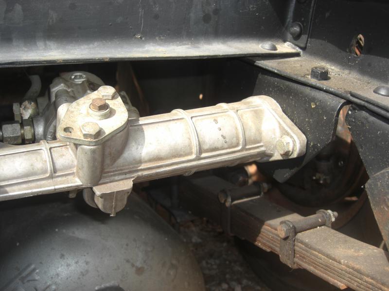

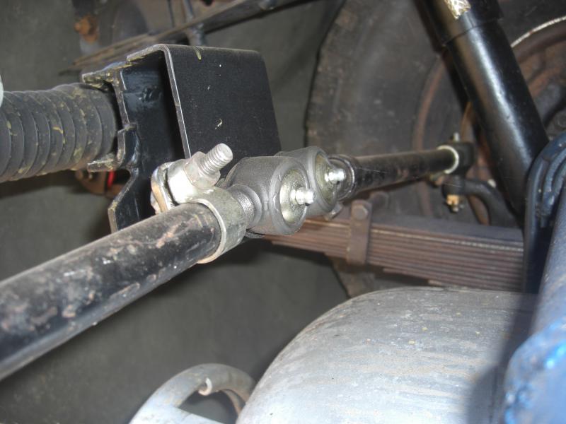

    fotos da adaptação direção do santana
    F75 2012 (zuzu)-cimg7189.jpgF75 2012 (zuzu)-cimg7184.jpgF75 2012 (zuzu)-cimg7186.jpgF75 2012 (zuzu)-cimg7187.jpgF75 2012 (zuzu)-cimg7188.jpg
    como não vou fazer trilhas é mais pra viagem e ir pro sitio talvez ela aguente mas se não aguentar vou por a do opala.
