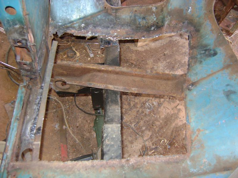

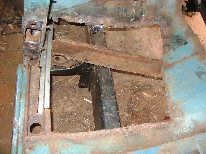

Anexo 349224Anexo 349223Anexo 349222
Anexo 349225
Rafael. Quando fiz esta parte mandei o calheiro dobrar. Levei as medidas e quando fui colocar estavam erradas. pois tem medida por fora e por dentro.. e por fim acabei dobrando as chapas por aqui mesmo. Ao refazer o pé da coluna. antes de soldar, solde ou refaça o lugar da porca da dobradiça onde tem uma caixa para a porca não girar e dar regulagem na porta.....
Fiz com uma chapa de de 3/16 ou um pouco mais grossa e fiz rosca e a caixa pra porca não sair e rodar. aí vc tem a opção dos parafusos da porta do Kombi e do Fusca. aqui na loja de parafuso tem coisa de R$0,35 cada.. Pelo que vi vc arrancou o lugar da dobradiça. e fez uma nova peça. não solde a porca da dobradiça, pois no final não vai dar regulagem. (fica dificil de regular, dentro, pra fora, baixo acima.). tem que fazer um furo maior tipo 1/2 e a porca dentro de uma caixa... OK?
