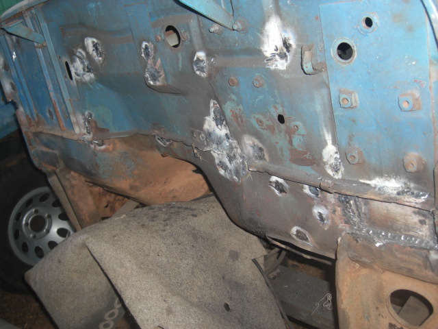

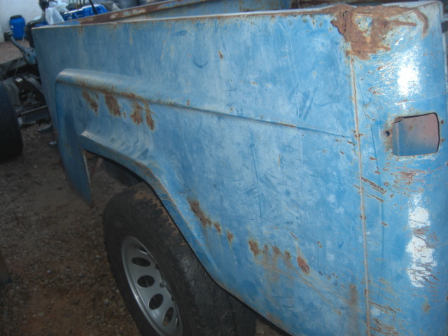

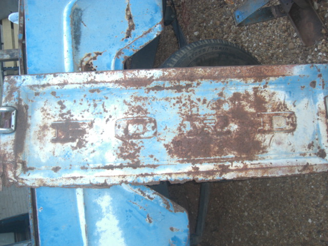

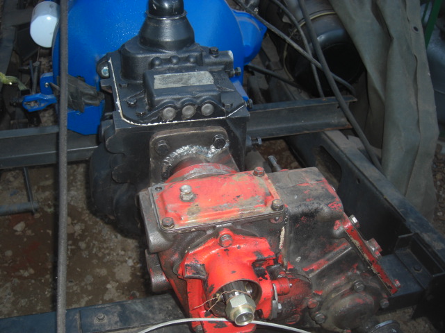

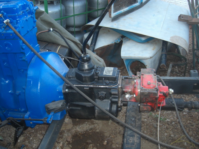

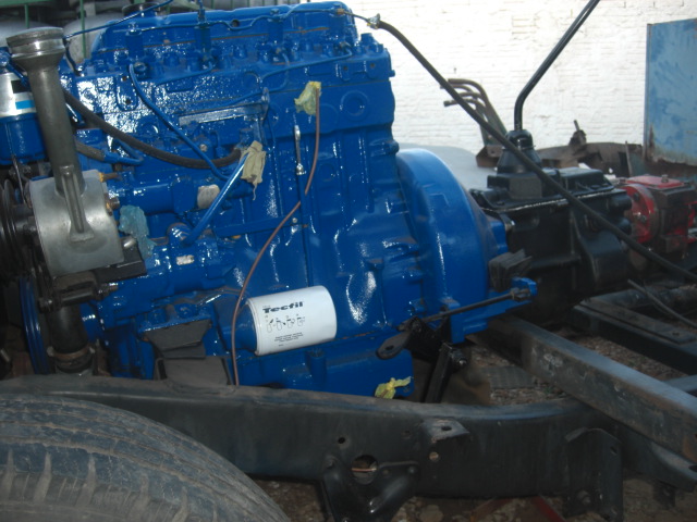

    hoje acoplei a caixa de cambio e tração para adaptação do coxim e tapei alguns furos na frente da cabine, segue umas fotos do serviço e da roda de f1000 que comprei e da caçamba que comprei tambem.

    e ai pessoal, depois de quase um ano sumido, estou desenterrando o tópico, minha f75 esta nos finalmentes, fiz algumas mudanças nela, cintei o chassis, troquei o radiador q não estava dando vazão suficiente, troquei a direção do santana pela do opala, pus a bomba da d20 que vai direto no motor não usa correias, pus vidro elétrico e inteiriço, fiz um tanque de inox de 100 litros e algumas outras coisas, mas nao e a mesma cabine comprei outra f75 que estava com a cabine melhor e a q eu estava reformando vou montar no cassis da q eu comprei revisar ja estou acabando a funilaria da cabine falta os para-lamas e as portas que estão mais fáceis depois eu posto fotos.
