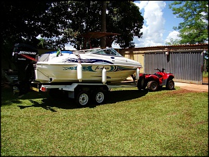

    Rodrigo, concordo com tudo o que você disse, mas eu acho que não devemos nos preucupar uma vez que já existe fusível de proteção instalado pelo fabricante
    E outra, eu acho que no caso dos quadriciclos é bem difícil alguém usar por muito tempo sem intervado, são usos exporádicos e rápidos. Eu mesmo, sempre que usei foram coisa de 3.... 4 minutos, é o tempo que leva para desatolar um quadriciclo! E esse tempo, sempre é comum fazer algumas pausas para conferir como que tá o cabo etc...
    Olhe a foto...
    O serviço de colocar e tirar o barco na água é do quadriciclo, mas quando chove fica muito escorregadio e o serviço passa a ser exclusivamente do guincho. Eu saio de cima e fico só de lado controlando pelo controle sem fio 8-)
    O conjunto barco + carreta + quadriciclo passa dos 1300kg (já pesei) e o guinchinho trabalha pesado mais dá conta e sem patesca.
    Por isso escolhi o XT30.
    Mas para uso restrito em quadriciclo o 15 dá conta sim, afinal ele foi feito pra quê?!?!?! Mas o 25 é mais seguro sem sombra de dúvida
    Desencana, faça uma instalação bem feitinha sem falhas e poe o bixo pra funcionar que não terás dor de cabeça!!!
    Olhe a foto...
    Sim a parte do fusivel serve para caso ultrapac a voltagem ... ele abre...mas o problema seria de nem chegar na amperagem que o guincho precise para chegar a sua forca total...esta usando exemplo 87% do guincho . Isto e bom porque nao forca o eixo as engrenages o cabo etc .... A folga fica a nosso favor.
    Porem caso voce precise usar para desatolar um carro exemplo em emergencia ... ai podera fazer falta. Uma patesca ia ajudar.
    Mas 99,9% do casos o que vc falou pode colocar ligar que vai tranquilo....
    Agora outra duvida que me lembre eu tinha visto no manual para nao colocar mais de 15 kilos no engate do quadriciclo e da minha caminhonete seria 70 l200 ... original de fabrica.
    Acho que seu brinquedinho ali deve ta umas 3x acima rsss..
    e 15 kilos sobre o eixo e de tracao acho que seria ate 500 kilos algo assim ...
    Depois faz so um teste eu sei q vc maja na direcao mass joga uma segunda marcha e 3 no quadri com ele para ver c ele aguenta e com muito cuidado e de vagar faz uma curva nao tao fechada com o brinquedo atraz da uma freiadinha... coisa leve so para sentir o drama e contar aqui ....
    Caso va fazer um L como acontece nas carretas tira mao do freio e cutuca o acelrador para sair do L .... mas faz na manha so para contar o comportamento dele c seguro bem etc ....
    obs estou falando de no maximo 20km e lugar aberto heimmm pelo amorrr
    abracosssss
    ps ...ele puxa o barco la da agua ? la na rampa tambem ?
    abracos rrsss

    Então Rodrigo...
    O peso ali é bem distribuído, deve pesar no máximo uns 20kg em cima do engate
    Para viagens, quando puxado com a pick-up, eu coloco mais peso em um compartimento na ponta (ancora, ferramentas etc...)
    Sobre velocidade com o quadriciclo eu já fiz um teste e realmente está fora de cogitação!! Ele não responde bem nem na direção e muito menos na frenagem! Uso apenas para colocar e tirar na água e fazer manobras, uma vez que manobrar com ele é mamão com açúcar!
    Eu uso assim: Coloco a carretinha no engate do quadriciclo e puxo o guincho para próximo de uma coluna de um telhado.... Quando está molhado! Quando está seco é o motor 420cc que fais o trabalho!
