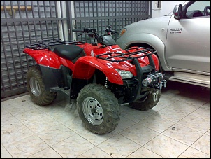

    Pessoal, a minha base será externa por enquanto.
    Achei que é mais difícil fazer externo, mais eu achei também um pecado esconder aquele "guinchinho maneiro" hehehe
    Como sou "oreia" ainda no mundo dos quadris, talvez eu esteja fazendo merda, maaaaaaas.... Vamos testar para ver! Ia fazer hoje, mas como trabalhei DOZE HORAS, não deu tempo pra nada...
    Amanhã vou tirar o dia pra isso, tomara que eu consiga...
    A única coisa que já vai ficar inviável é carregar o quadri na caçamba da pick-up pois a frente do quadri precisa ficar pra frente do carro, a não ser que eu vire ao contrário, porém não testei ainda.
    Obs.: Já comprei uma carretinha.
    Abs!

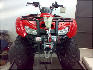

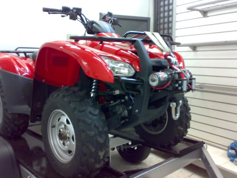

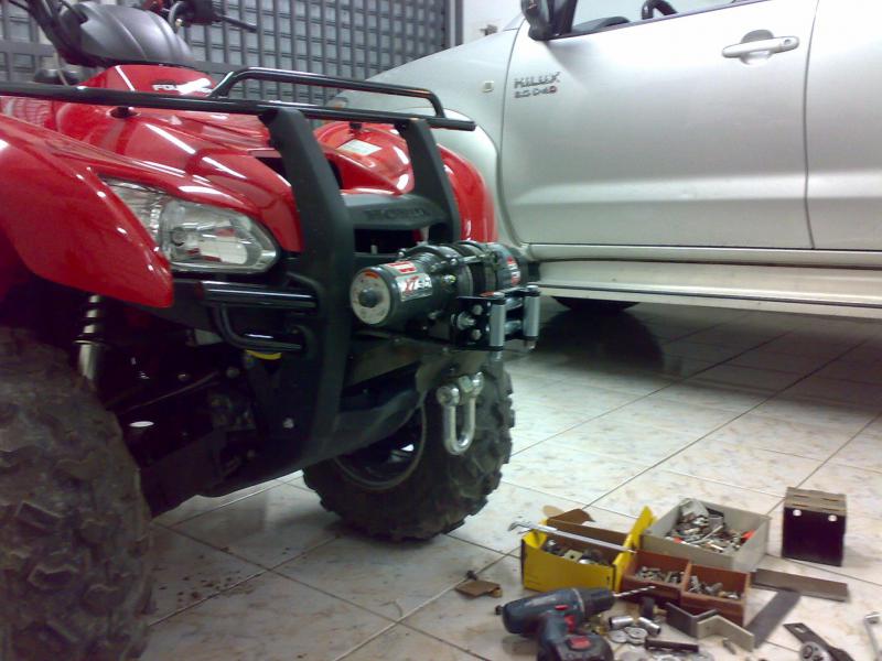

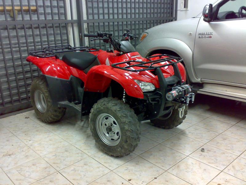

    Abaixo algumas fotos do guincho pré-fixado na base "made im my garage"...
    Ainda não está concluído, mas falta pouco, peço sugestões (críticas) antes do término...
    Abs!

    meus cumprimentos pela iniciativa e "peito" de criar uma base externa... mas assim o guincho fica muito vulnerável, e é um desperdício um warn xt30 assim "pelado"
    agora se quiser deixar assim, seria uma boa se fizesse um "armadura" envolta dele
    e já li também que o kevlar no sol perde suas propriedades, então uma capa para o cabo...
    ("The ultraviolet light component of sunlight degrades and decomposes Kevlar, a problem known as UV degradation, and so it is rarely used outdoors without protection against sunlight.") http://en.wikipedia.org/wiki/Kevlar
    abrss

    É igual eu falei... Como sou "oreia" em quadri, não sei como vai ser a questão de atrapalhar em uma trilha ou outra pois ainda não fiz trilha de verdade, estou aprendendo o básico ainda... Será que dessa forma atrapalha em algo? Angulo de entrada acho que permanece o mesmo.
    A intenção de imediato é colocar o guincho pra funcionar, depois dependendo do que for acontecendo eu mudo sem problemas!
    Vamos ver...
    Qualquer coisa eu deixo as impressões aqui...
    Valeu!

    RONNIE meu amigo
    para trilhas médias como estas....
    perceba como seu guincho ficará
    muito vuneravel...................
    []s paz saúde e harmonia

    Parece que fica bastante vulneravel, se pegar uma trilha mais pesada acho arriscado, seria interessante se desce para retirar o guincho, com facilidade logico, quando houver lugares com esse tipo de dificuldade.
    Mais creio que uma cordinha da conta do recado, quando nao estiver sozinho em uma trilha...

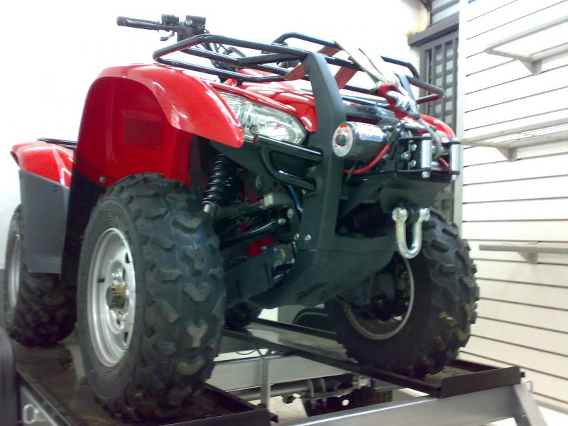

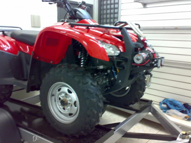

    Pessoal, terminei a instalação.
    Como deu um pouquinho de trabalho estou "iludido" que vai funcionar sem grandes problemas, e caso raspe, creio que não será o guincho, caso dê problema eu tiro tudo e jogo no lixo!
    Seguem fotos:
    Miniaturas de Anexos Miniaturas de Anexos Guincho para quad-1.jpg   Guincho para quad-2.jpg   Guincho para quad-3.jpg   Guincho para quad-4.jpg   Guincho para quad-5.jpg
    Seguem fotos:
    Ronie,
    gostei pra caramba...ficou show de bola!!!!
    Parabéns,
