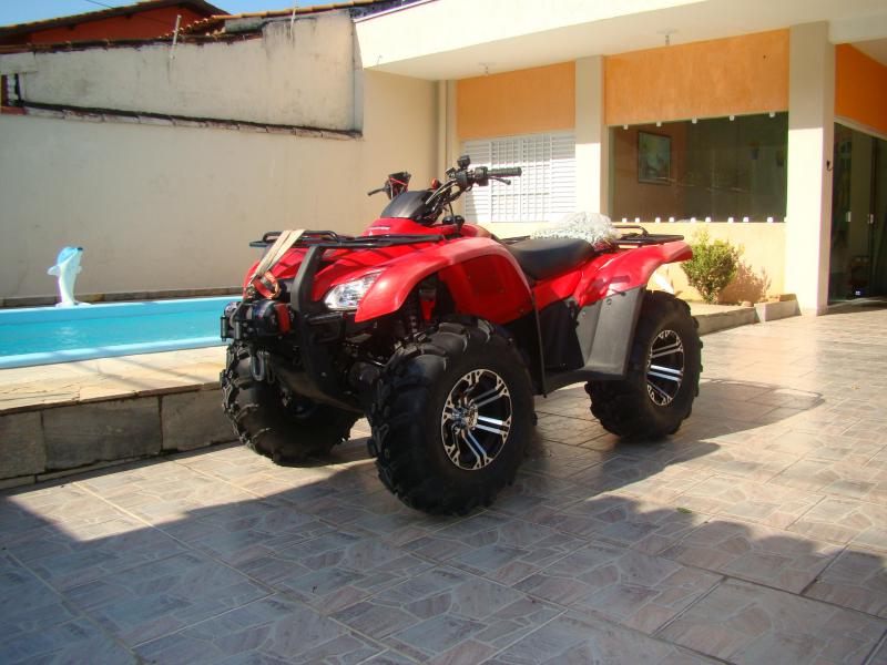

    O quadri é o meu...
    Realmente se bater em alguma coisa pode estragar e também pode atrapalhar o angulo de ataque do quadriciclo.
    Muitos não gostam e não aprovam. Mas eu já uso a quase 1 ano e jurei pra mim mesmo que se me atrapalhasse eu tiraria e colocaria o suporte interno (já até comprei o suporte interno).
    Mas por enquanto não tive problema algum, pelo contrário, só alegria! Sem contar que o manuseio do guincho fica mais fácil...
    Eu que fiz a base, mas tente com o Celso da Winch Performance, ele é expert nisso e tudo o que diz respeito a guincho.
