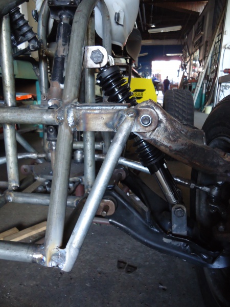

    Fui la no sítio esse fds tentar termina... aconteceram alguns problemas e nao consegui, mais devagar a gnt chega la...
    tirei as fotos e as medidas pra ti dos A da suapensão...
    As fotos da minha suspensão:
    Essa eu peguei da internet pra te mostra as medidas....
    o amortecedor de uma ponta a outra tem 29 cm....
    da uma olhada ai se vc entende, qqr coisa me avisa aqui..
    espero que ajude...
    abração!!!

    Felipe, claro que ajudou!
    Eu acredito que vou usar a susp. do chevette mas vou refazer algumas coisas, mudar comprimento e aliviar o peso um pouco.. Quero tirar umas fotos pra vocês terem ideia de como ta essa missão. Ta complicado mas ta indo tudo conforme o planejado.
    Agradeço a ajuda!

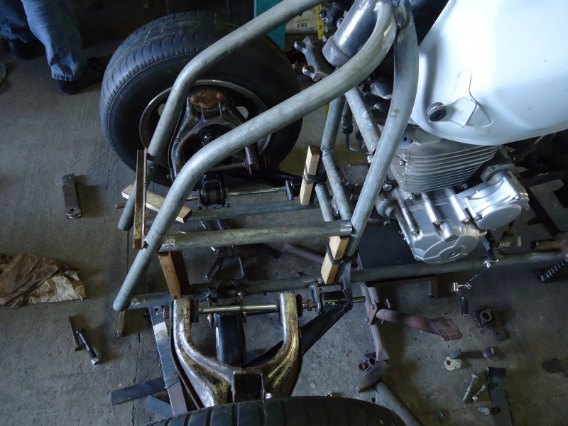

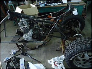

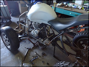

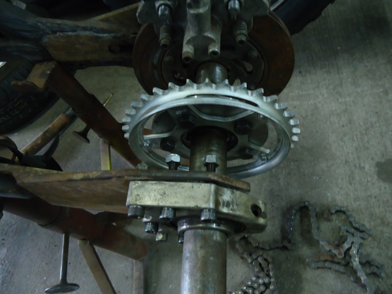

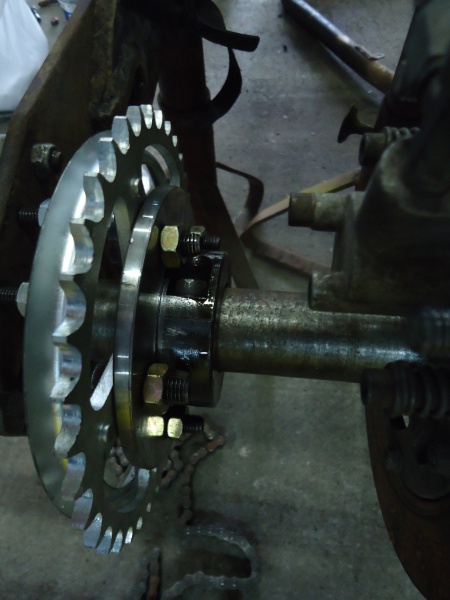

    As fotos do chassis cortado na parte da frente. Da pra ver que vai ficar bem apertado ali, tive que usar uma corrente e mais um pedaço de outra para dar certo.. O motor ficou longe até.

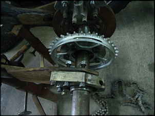

    A coroa também foi uma missão pra adaptar a fixação dela no eixo.

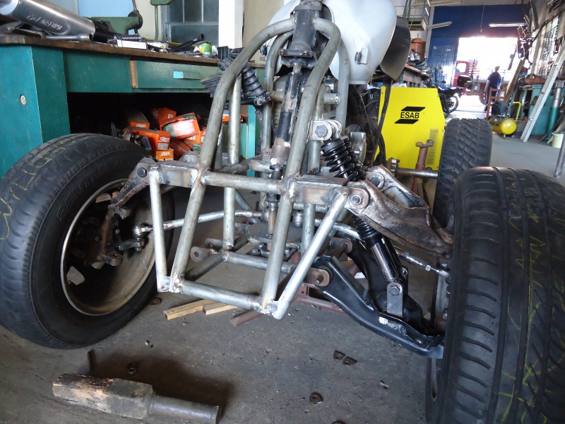

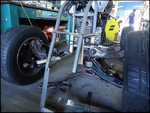

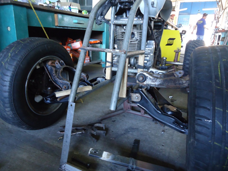

    Segue umas fotos de hoje..
    Usei uma barra de direção de palio, dai vou ter que cortar uma das cruzetas dela..
    Vai ficar bom, mas empaquei agora em outra coisa.. qual o tamanho do setor? =|
    No caso ela seria assim:
    Os 2 círculos seriam onde encaixa o terminal de direção. E o "h" e "d" é as distancias que eu não sei..

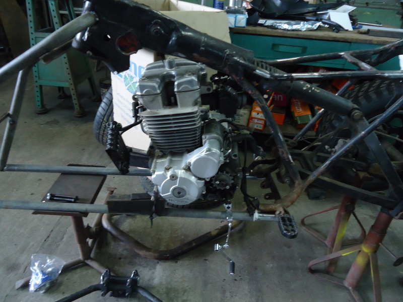

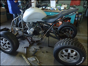

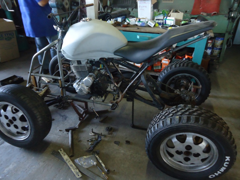

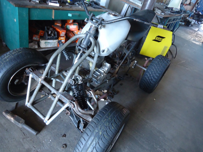

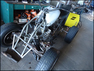

    Se encontra nesse estado agora..
    Falta pontiar as molas da dianteira pra testar o deslocamento das molas e se der certo já soldo definitivamente.
    Estão colocando o cano com saida boca 8 que vai ficar em baixo do banco, colocar pedaleiras traseiras e o puta-merda.
    Depois vou fazer alguns testes antes de pintar..
