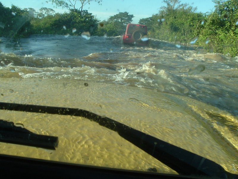

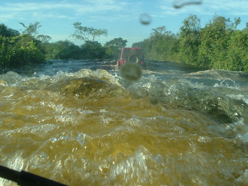

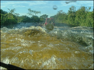

    Galera, "taca" uma CATERPILLAR, que acaba o problema, tenho na minha a mais de um ano e meio, e tah normal, uso som externo tbm.
    Tem um amigo meu que tem no troller dele tem quase 2 anos, e el tem guincho eletrico, e a gente usa o guincho pra caramba pois somos o resgate do pessoal aki, o motor do guincho já chegou de fritar por causa do tempo q o guinchinho tem q vai aos pouco precisando de uma rebobinagem né...
    E sem contar q a gente vive indo pro pantanal com água em cima do capô.
    Segue foto pra vcs verem como a gente anda lah as vezes.
    entao, bateria pra mim é caterpillar, é beeem mais caro, mas compensa.
    Na minha de 70ah paguei 380pila na época!!!
