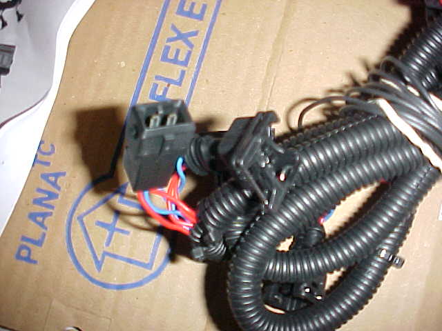

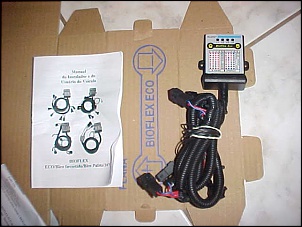

    O negócio é simples!
    No bico há o "macho" que fica no bico e o encaixe "fêmea", que é do chicote.
    Pois bem, retire a fêma/chicote do bico e plugue no "macho" da caixinha.
    Pegue a "fêmea" da caixinha e plugue no bico.
    Tem somente um fio que sai da caixinha que não vai para o bico, é só ligar na massa (-).
    Para funcionar:
    NA caixinha tem a:
    "L1" "L2" "L3" "L4".
    Conforme a quantidade de álcool na gasolina, acende a luz da injeção (luz alaranjada acesa no painel, aquela com o motorzinho desenhada), então vá aumentando a % nas setinhas laterais da caixinha até apagar.
    A minha fica em 29% direto, pois só uso álcool.
    Quer só gasosa, deixe 0%.
    Quer andar pra KCT, deixe 40% (mais não me responsabilizo pelo consumo...)
    Aaaa, para deixar 29%, é L1 e L4 acesa e L2 e L3 apagadas.
    Acho que é bem visível na foto.
    Na Ranger existe um detalhe...
    O pulso é invertido, então, na entrada ("macho" da caixinha, deve-se inverter os fios, colocando o azul no lugar do vermelho e vice-versa)
    Como abasteço na usina, transformo todos meus carros, até uma 4.3 V6 que tive.
    Kim.
