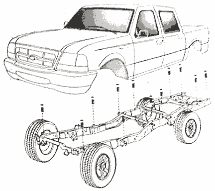

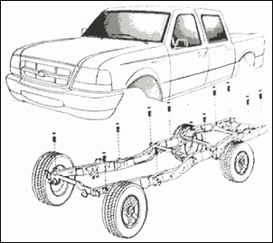

    O meu body lift é o da Keko.
    O body lift não tem nada a ver com os amortecedores, são calços instalados entre o chassi e a carroceria pra permitir o uso de pneu com diâmetro maior como os 33 que uso.
    Eu ando em estradas ruins e não em trilhas, mas com certeza melhora sim, mas pelo uso dos pneus maiores.

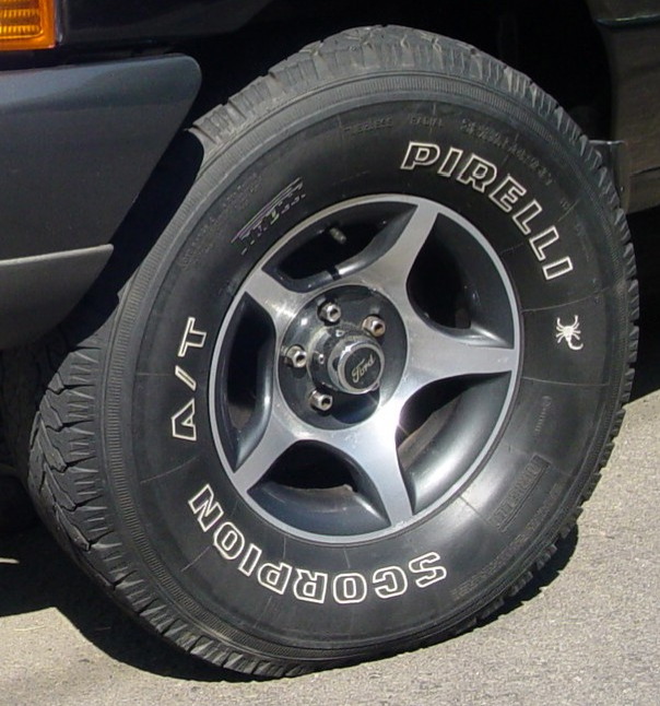

    Nao sei a largura da roda, mas mando a foto para vcs conhecedores me ajudarem a saber o tamanho
  • #55
    Nunca vi essa roda, mas vou chutar um 7", ja que a única de 8” em liga de alumino que conheço é a Orion da Mangels e que foi descontinuada.
