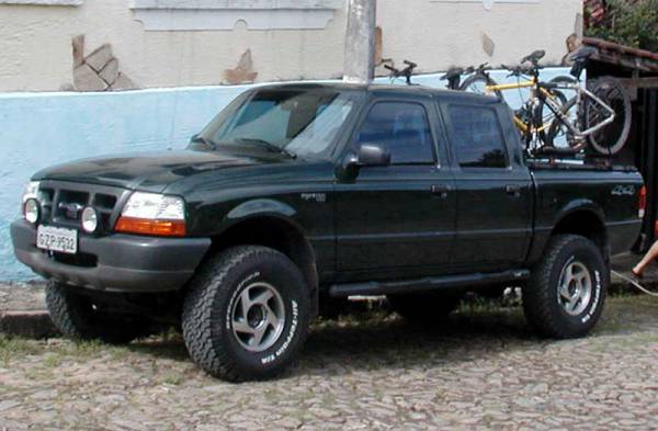

    Pessoal Ranger com 33, só com Body Lift.....
    http://www.4x4brasil.com.br/forum/ga...ab4ced5311.jpg

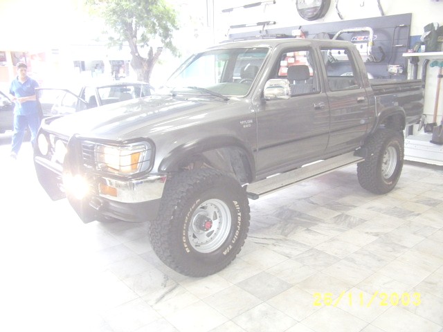

    Só pra melhorar o clima umas fotinhas da Cabra.
    Miniaturas de Anexos Miniaturas de Anexos -dsc04165_211.jpg   -publico_foto-4.jpg   -hiluxprataquebr_146.jpg

    Nando,
    Dá pra rodar legal só com os pneus 33" ou bate muito e necessariamente eu terei que fazer lift?
    Deus está no comando!
    Galeria de Fotos
  • #36
    Usuário Avatar de Nando
    28/10/2003
    797
    Fala Naldo,
    Que da da, mas vc vai necessariamente ter que refazer os amortecedores, pois os da frente são muito pequenos, e com as barras de torção no maximo acabam batendo muito e limitando o curso da suspensão. Aqui em Sp tem uma empresa que faz os amortecedores do tamanho que vc quiser, alongam ou diminuem e o resultado fica bem satisfatorio. Mas mesmo assim em manobras onde se esterça muito a direção acaba pegando na lataria, e vc ouve aquele barulho meio assustador, mas da pra levar. O grande problema é que vão começar a aparecer problemas de homocinética e eixo, ja que eles não foram desenhados para trabalhar sempre no talo, isso vai depender muito do uso que vc faz... Agora vc vai ver que o carro muda completamente, bem menos estável e bem mais duro, com um curso reduzido.
    Se vc quer colocar 33" gastando super pouco é uma alternativa viavel, mas o que eu descobri no final foi que acabei gastando pouco menos do que se tivesse colocado o kit de primeira, devido a manutenção que isso demandou.
