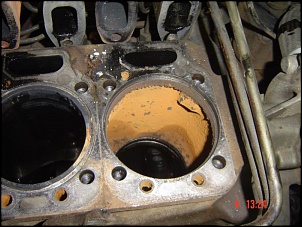

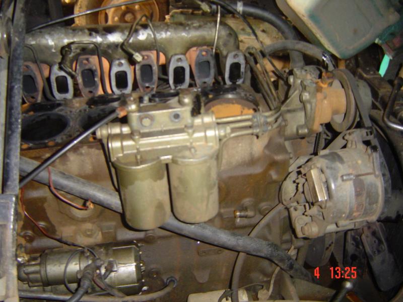

    Pessoal, para a galera que gosta de MWM e sente pena ... olha o que um engraçadinho motorista do meu pai conseguiu fazer no caminhão que o mesmo trabalhava ... história
    O motorista era de um 1113 turbinado show de bola caminhão andava que é uma beleza, foi escalado para outro caminhão por problemas operacionais, então colocaram-no num volks com um MWM 229 maçarico, esse caminhão estava esquentando a bastante tempo, foi varetado o radiador, depois checaram as mangueiras do radiador e o caminhão fervia ( eu sempre falo: motor a diesel não pode ficar fervendo igual a que vcs andam fazendo, e os motorista andavam o caminhão fervia e ninguem resolvia nada! como nao trabalho na empresa do meu pai, não podia dar pitaco onde nao sou chamado.) como todo desastre acontece com uma soma de fatores e nunca um isoladamente, ontem desmontando o motor vimos que um bico estava "mijando" o que segundo o motorista disse que por isso o motor bateu. Porém o cara enganar nego q sabe um pouquinho é mais dificil ... Pergunta que não quer calar: bico mijando faz isso no pistão?
    Eu acho e isso foi o conjunto de bico mijando + várias fevidas anteriores + motorista com o pé pesado pois o motor ferveu e depois bateu!!!
    O que os amigos acham?
    Miniaturas de Anexos Miniaturas de Anexos Mwm 229-dsc00291.jpg   Mwm 229-dsc00299.jpg   Mwm 229-dsc00300.jpg   Mwm 229-dsc00301.jpg   Mwm 229-dsc00303.jpg

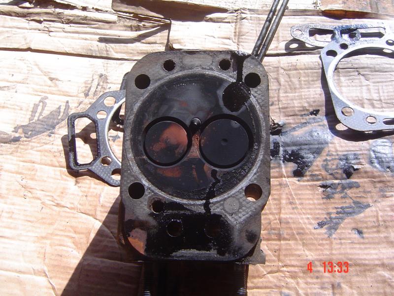

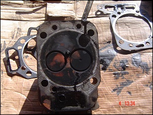

    Mais fotos

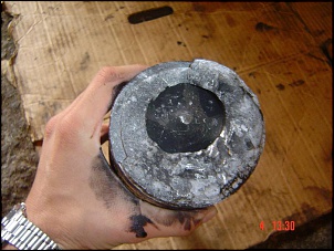

    Só o cilindro 1 que ficou assim os outros só leves arranhões e todos os cabeçotes rachados.
    Meu parecer! Como os cabeçotes estavam rachados o motor aumentava sua temperatura e fervia, fazendo isso varias vezes + bico mijando e motorista com o pezinho pesado! = Motor na retifica com apenas 30000 km

    Faltou a foto da camisa do cilindro.
    Isso com certeza ocorre pela soma de fatores, aonde o caminhão devia estar com muita fumaça branca, o primeiro cilindro não estava trabalhando corretamente, o motor aquecia e o pau comia... dá nisso aí mesmo. Se fosse no 4o cilindro já teria quebrado há mais tempo pois o primeiro cilindro tem o melhor arrefecimento devido o fato de receber a água mais fria do radiador e a melhor circulação de água.
    No pistão nota-se claramente o efeito de superaquecimento na combustão aliado com alguns calços hidráulicos que devem ter sido ocasionados por pé-embaixo!
    Disso tudo tem que trocar o kit do primeiro cilindro, camisa, pistão e anéis, junta e bico injetor.
    Podia ter saído mais caro.

    Já vi MWM 229 ferver e esquentar e sumir agua sem explicação. Tempos atrás, um conhecido com um VW 11-130 D229 reclamava que o caminhão fervia, sumia água, e ja tinham desmontado cabeçote, radiador, mangueiras, e estava tudo ok. Quando o motor finalmente aqueceu e bateu, e ai tiveram que fazer o motor, a explicação: Camisa furada. Um grande amigo meu, com seu trator Valmet 68 (D229/3), subitamente começou a perder água, e na desmontagem do motor, outra surpresa: Camisa furada! Sugeri isso para ele e ele no inicio achou estranho. Mas depois ele achou mais estranho ainda o fato de eu ter "adivinhado" o problema.
    O MWM D229 sofre de uma questão (não sei se é falha de projeto ou o que), que especialmente as versoes mais antigas (antes do D229 EC), ocorria uma corrosão galvanica, junto a camisa, potencializada pela água do radiador. Essa corrosão provocava um furo na camisa que permitia a passagem de água para a câmara de combustão. Ai já viu...é agua que some, motor que ferve, etc. etc. etc.
    Já vi isso ocorrer em trator Valmet 68 e há quem diga que isso é comum nos MWM 229 mais antigos, sendo que os mais modernos, existe uma diferença no projeto do bloco que não permite isso ocorrer com tanta intensidade. Seja como for, nos meus MWM 229 (num Ford F-11000 e em dois tratores Valmet), não deixo faltar o fluido anticorrosivo no sistema de arrefecimento. Tanto assim que quem compra o kit camisa e pistãso original MWM ganha junto, 1/2 litro de anticorrosivo, que de acordo com a recomendação da empresa, 0.5L deve ser colocado para cada 2 cilindros.
