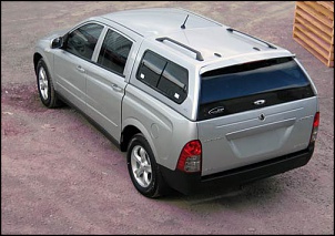

    Capota Para Actyon Sports
    Olá Pessoal,
    Tenho um amigo que possui uma fábrica de capotas e acessórios para pickups em Campinas. Ele acaba de desenvolver uma versão para a SS Actyon Sports, pois ele possui uma também.
    O modelo que ele desenvolveu é similar ao da foto abaixo. Eu já vi e achei muito bonita. A diferença está nos vidros laterais e na superfície do teto. A pickup fica parecendo um SUV. Em breve colocarei as fotos da própria capota.
    Quem tiver interesse, pode visitar os site: www.ajapeg.com.br
    Sds,
    Octávio

    Legal, osarmento,
    Queria ver mais sobre esta capota....Penso em por mais acessórios para este carro, como sensor pra estacionamento e o protetor de motor(?) que o SangYong escreveu. Hoje acabei de vir da fazenda e estou muito satisfeito com o SA...ele faz na pista facinho 180 km/h...e o consumo saiu de 10km/l de diesel...achei muito bom porque na minha Hilux, alem dela ser piada(130), consumia 9km/l...e o SangSuga, como fala alguns aqui tá provando ser muito bom mesmo ! É o povo aqui fica de olho grande quando ele passa, vcs precisam ver ! Ja batizei ele, Sérgio de BLACK-SHARK e penso em por um adesivo(friso) bem arrumado para ele ficar mais visível. Hoje a noite vou subir a serra da Meruoca aqui perto quero ver o tubarão subindo...hehehehe !
