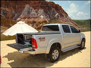

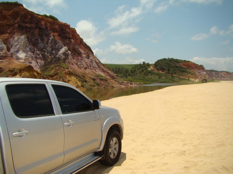

    Estreando o brinquedo
    Não tem nem comparação com as máquinas que estão nesse tópico mas é minha singela e humilde contribuição.
    Inauguração da hilux no meu destino preferido para descanso: Praia do Gunga, Roteiro/AL.
    Levei sorte a um picapeiro que, além de saber usar os recursos que a máquina dele possui, também é pescador e tinha fisgado um pampo de cerca de 11kg com um anzol minúsculo pouco depois de eu ter passado por ele. Agora ele tem testemunha do ocorrido. O problema é não acreditar em mim também e pensarem que é photoshop.

    Citação Postado originalmente por GALEGUITO Ver Post
    Muito bonita a hilux
    E o melhor foi a comprovação do feito ... heheheh !!!
