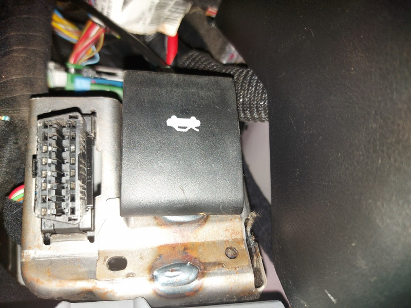

    Estava muito satisfeito com minha aquisição Fiat Toro Volcano 2019, comprada usada em dezembro de 2019.
    Melhor viatura q já tive. Fui ao Jalapão e andei na lama e nas areias sem problemas.
    Mas como disse, estava... até ter a alavanca de acionamento do capô quebrado as travinhas de sustentação. Duas dessa aqui na primeira foto.
    Bem, tentei simplesmente colar mas não segurou. Então corri até a css, lembrando q a garantia expiraria em 1 dia! Tiraram fotos e mandaram para avaliar. Resposta: a garantia não cobrirá a troca pois há resquícios de cola na peça. Não adiantou abrir protocolo argumentando tudo o q achei plausível, como o fato de a peça não ter quebrado por causa da cola, ou a minha longa relação com a Fiat.
    Chateado, fui comprar a alavanca para instalar e aí fiquei realmente furioso: me cobraram mais de R$ 600 por esta alavanca plástica. Reclamei do absurdo de preço e o gerente deixou por R$ 510. Uma pechincha mas como já estava me sentindo lesado recusei.
    Voltei para casa e resolvi de uma maneira muito simples: fixei a tal alavanca com dois parafusos, fazendo dois furinhos na base metálica, conforme se vê na segunda foto, onde um já está instalado e a seta indica o outro furo. Sabe, Fiat? Ficou melhor q a engenharia de vocês. Não vai quebrar mais! Deveriam ter pensado nisso.
    Agora não sei se ainda compro dessa marca!

    Em muitas situacoes temos solucoes muito melhores que as marcas. Acho que eles colocam coisas que poderiam ser melhores para obrigar os usuarios a procurar suas Concessionarias. A maioria dos donos de carros mal sabem dirigir e se precisar apertar um parafuso tem que procurar oficinas. É para esses incautos que eles fazem as coisas. Querem faturar nas revisoes. Basta citar o exemplo de higienizacao de ar condicionado, alinhamento e balanceamento que querem impor nas revisoes e que sao bem mais em conta fora, e ate melhores.
