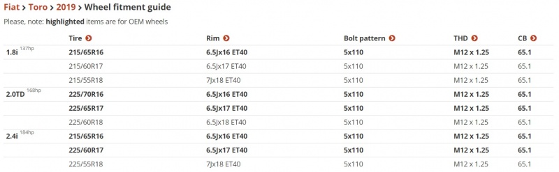

    Bom dia. Buscar apenas pela furação é um erro. Na verdade, você admite um risco grande buscando rodas que não tenham a exata medida do CB (center bore - ou furo central).
    Explico: uma roda precisa ficar apoiada no cubo. Os parafusos servem apenas para a fixação. Se você pega uma roda com um CB maior do que o da original, o furo central não encaixa no cubo perfeitamente e toda a carga vai para os parafusos. A chance de quebra é significativa. Em uma lombada na cidade, tudo bem. Mas a 110 km/h na estrada, pegou um buraco, é caixão e vela.
    Tem quem coloque os anéis centralizadores. Alguns são de plástico (material facilmente deformável - ainda mais com o aumento da temperatura) que não adiantam de NADA na sustentação da roda. Tem quem coloque de metal, mas sendo o material diferente daquele da roda/cubo, coeficientes de dilatação diferentes também levam à primeira situação. Enfim, ao meu ver, furada.
    Dos citados no post anterior, o Astra tem CB menor. Logo a roda não vai encaixar no cubo, embora tenha a mesma furação. O Vectra tem rodas com CB's diferentes. Um deles é o mesmo da Toro - então pode usar sem problema. E o CB das rodas da Zafira é igual e também pode ser usado. POR FAVOR, antes de comprar qualquer coisa, recomendo usar o paquímetro para verificar essas informações que busquei no Wheel-Size.com :: Reference guide for car wheel and tire dimensions such as size, offset, PCD.
    Do mesmo site, o CB da Toro é de 65,1 mm. Observe a tabela.

    Miranda, muito obrigado por dedicar esse tempo todo em explicar sobre o cubo. Acho importantíssimo não fazer nada que torne o veículo mais frágil, pelo contrário, as modificações que quero fazer visam deixar ela mais robusta. Suas dicas foram valiosas!

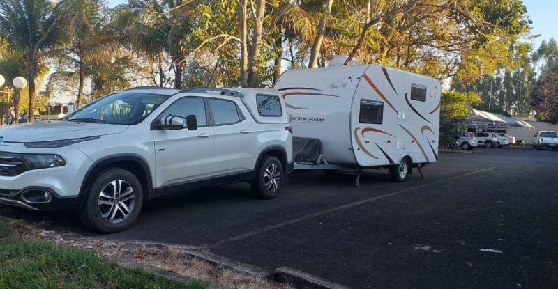

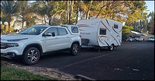

    Eis o exemplo de um Toro rebocando um trailer da Motortrailer. Não tenho os dados corretos, mas deve girar em 1400 kgs um trailer desses
    Em fim, fico com esta dúvida. Certo que por ser monobloco é menos resistente que chassis/cabine, logo menor capacidade é consequência. Porém a título de exemplo, a Tiguan tem capacidade declarada de reboque de 2200 kgs com freio, mesmo sendo monobloco.
