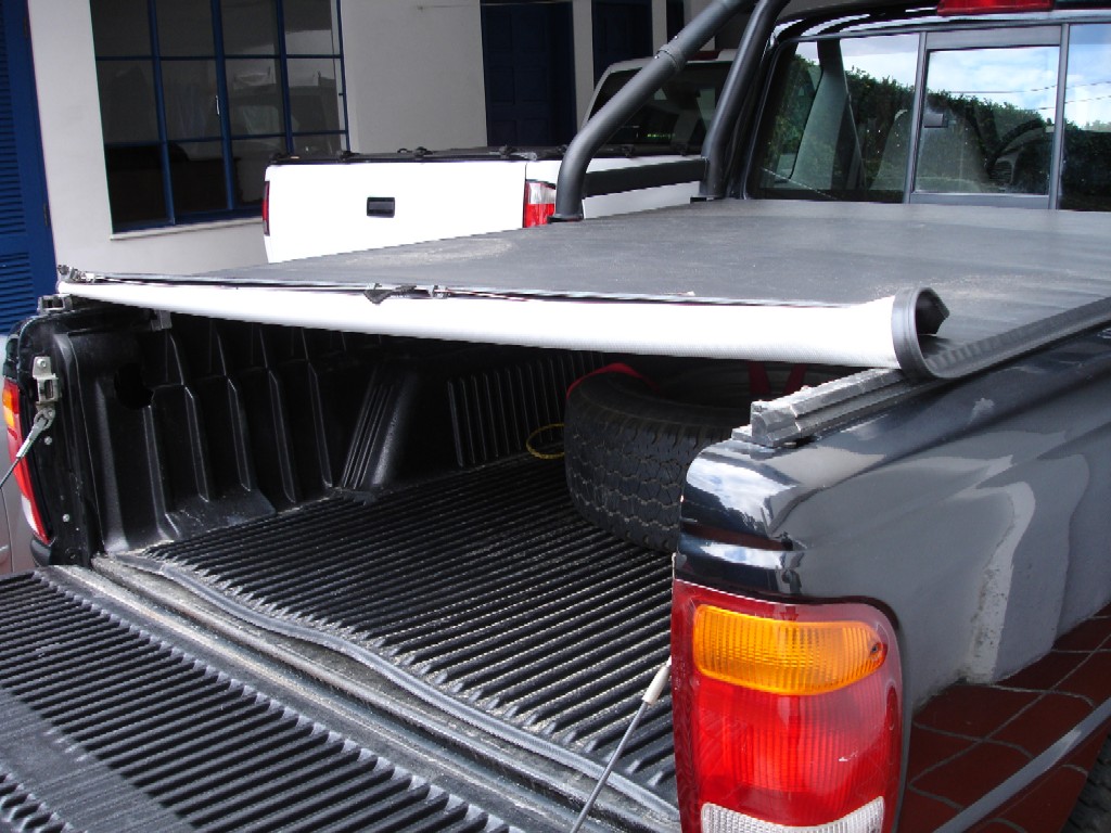

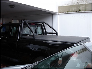

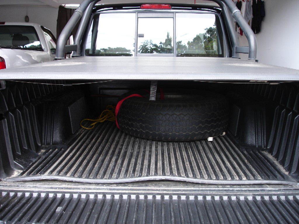

    Fala, JP!
    Ela funciona assim. A lateral fecha com um único encaixe rápido que é contínuo do santantônio (no meu caso) até o fim (parecido com os de encaixar antigos, mas é um só). Ela tem as barras de suporte transversais, e a barra final é fixada junto com a lona. Você encaixa ela no final do perfil de alumínio, sobre a tampa de alumínio, e ela tensiona a lona.
    Vou ver se descolo umas fotos... comprei na Multiturbo em Curitiba, posso ver descolar o contato prá vocês se interessar.
    inté
    03/12/2004
    636
    Fotos?
    dero, cincão mais a grana do busão
    Aí vão, nada como estar à toa e não ter o que fazer....
    Miniaturas de Anexos Miniaturas de Anexos -dsc01579__355.jpg   -dsc01578__710.jpg   -dsc01576__133.jpg
