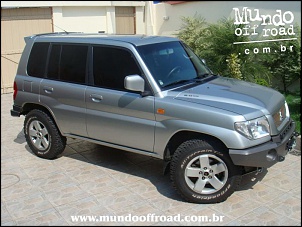

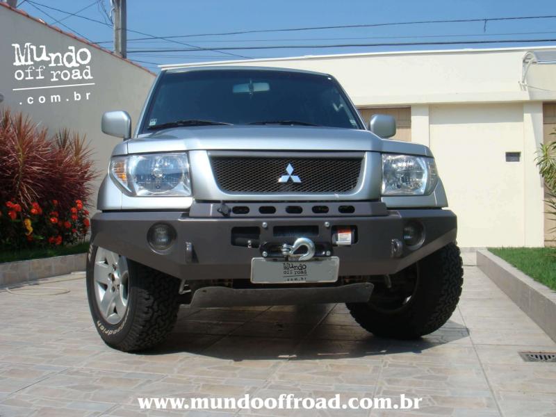

    Olha o que a Empresa Four Wheel desenvolveu para a TR4:

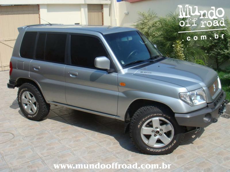

    Olha o e mail que eles mandaram:
    A preparação das duas TR4 é muito similar, diferenciando apenas nos pneus, onde uma delas esta equipada com pneus BFGoodrish All-Terrain 225/75 R16 e a outra com pneus Remold Pirelli MUD 225/70 R16.
    A empresa Four Wheel desenvolveu especialmente para o Mundo Off-Road o conjunto de pára-choques de aço, dianteiro e traseiro, para as duas Pajeros TR4. O pára-choque dianteiro é semelhante ao da L200 Savana, onde o guincho fica na parte de dentro do pára-choque. Os guinchos utilizados são da marca Ramsey modelo 9.5e (9500 lbs - 4.315Kg). Tanto o pára-choque dianteiro quanto o traseiro melhoraram bastante os ângulos de entrada e saída dos veículos. A parte de baixo foi protegida com chapas de alumínio naval de 4mm, recobrindo o motor (peito de aço) e o cambio automático.
    O sistema de comunicação dos três veículos de organização foi preparado com a fixação de rádios base VHF, acompanhado sempre de um HT (Hand-Talk) para que os organizadores quando saírem dos veículos continuem a disposição para contato.
    Na TR4 o rádio foi fixado no porta objetos do console central do veículo, embaixo do sistema de controle de ventilação. O suporte da antena foi fixado na porta traseira, ao lado da maçaneta de abertura. O cabo sai de trás do painel, passando por debaixo do carpete e por dentro da porta traseira.
    Além dos equipamentos instalados nos veículos, a equipe carrega consigo um verdadeiro arsenal de itens off-road como: cintas, patesca, anilhas, caixa de ferramentas e caixa de primeiros socorros.
    Investimento:
    Guincho Ransey 9.5e – R$ 3.200,00;
    Pára-choque dianteiro de aço para TR4 – R$ 2.000,00;
    Pára-choque traseiro de aço para TR4 – R$ 1.600,00;
    Protetor de carter para TR4 em alumínio naval de 4mm – R$ 580,00;
    Protetor de cambio para TR4 em alumínio naval de 4mm – R$ 450,00.
