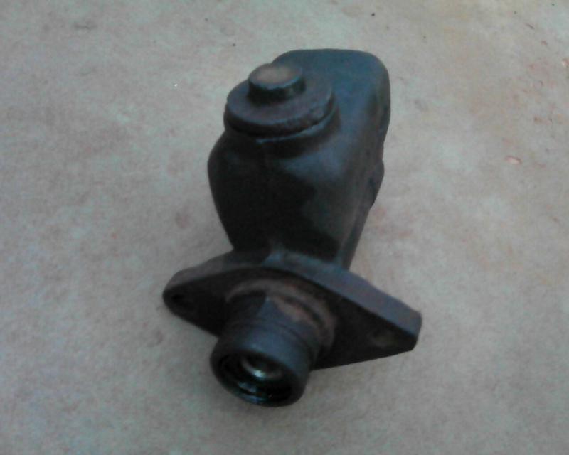

    willian4x4
    2 Anexo(s)
    Boa noite senhores!
    Faz tempo que não entro do forum e nem posto por aqui mas, chegou algo! hahahaha!
    Enfim, minha embreagem andava com certos problemas! Eu quase que juvenil, esqueci do um detalhe! A meleca dos vazamentos, eu comprei a pouco meis de um ano o kit completo de embreagem, apenas o rolamento não foi tracado, mas estava tudo certo? Nada uma semana depois a embreagem começou a ficar curta e fiz a primeira regulagem, e assim foi até sumir totalmente! Meu Deus eu quase fiquei louco! hahaha
    Dias atrás conversando co o Filho do Ico Javali, ele perguntou ..."você olhou os cilindros pode ser ar!... Carai o Jovem aqui olhou tudo menos esses danados Cilindros e adivinha!!!
    Enfim troço velho estava por mais de usado!
    Segue a fotos do cilindro que me deu um susto! Anexo 378979Anexo 378980Anexo 378979
    Muito Obrigado Filhodoicojavali! POR LEMBRA O JOVEM DO BENDITO CILINDRO! KKKKKKKKKKK
    Chegando o novo cilindro enviarei as fotos aos senhores! Boa noite e Boa semana!
    Willian4x4

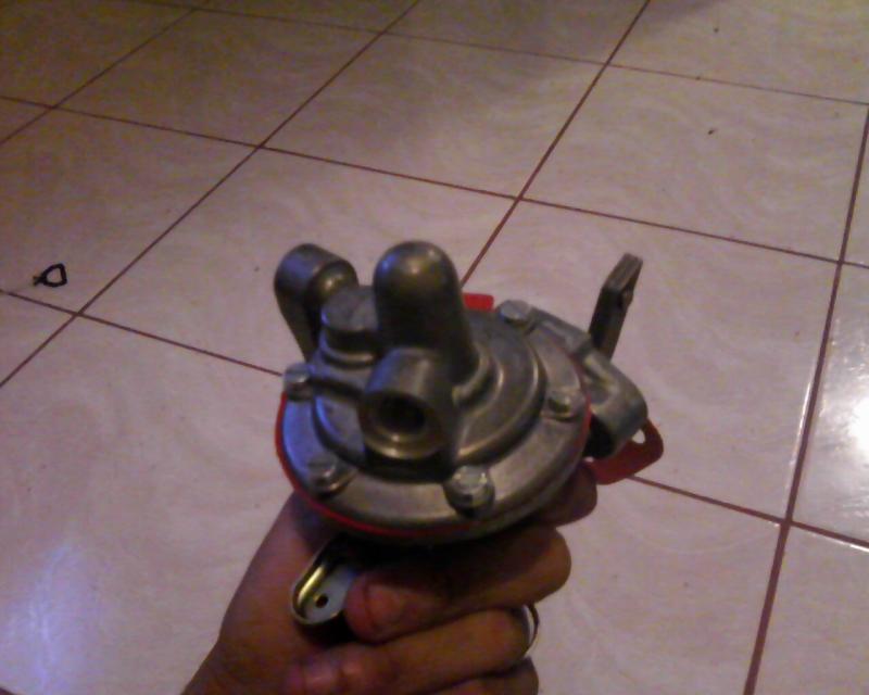

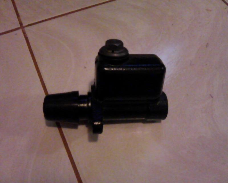

    Boa tarde senhores, ontem foi o dia, comprei o cilindro e mais a bomba alimentadora do meu motor Perkins 4203, e vou contar uma coisa para os senhores saiu mais barato que eu pensava! O cilindro achei com uma certa facilidade ja que o meu era original e pelo que vi o cilindro era de 1990, ja estava mais q na hora de trocar mesmo!hahahahaha
    Enfim aquim em Campo Grande temos um grande problema com o Terrivel atendimento, e o Pessoal da BODIPASA-Bombas Diesel Paulista LTDA me atenderam muito bem, e o preço das peça esta bom e justo levando em conta que a o cilindro deles é o do CBT, e eles tinham o Bem dito! Eu recomendo!
    Ontem cheguei em casa em torno das 18hs e meti bronca até a meia noite, só falta tirar o ar do motor e sangrar o cilindro mestre e o Jamonteiro esta pronto pra rodas novamente!
    Grande abraço a todos!
    Anexo 380199Anexo 380198Anexo 380196Anexo 380197

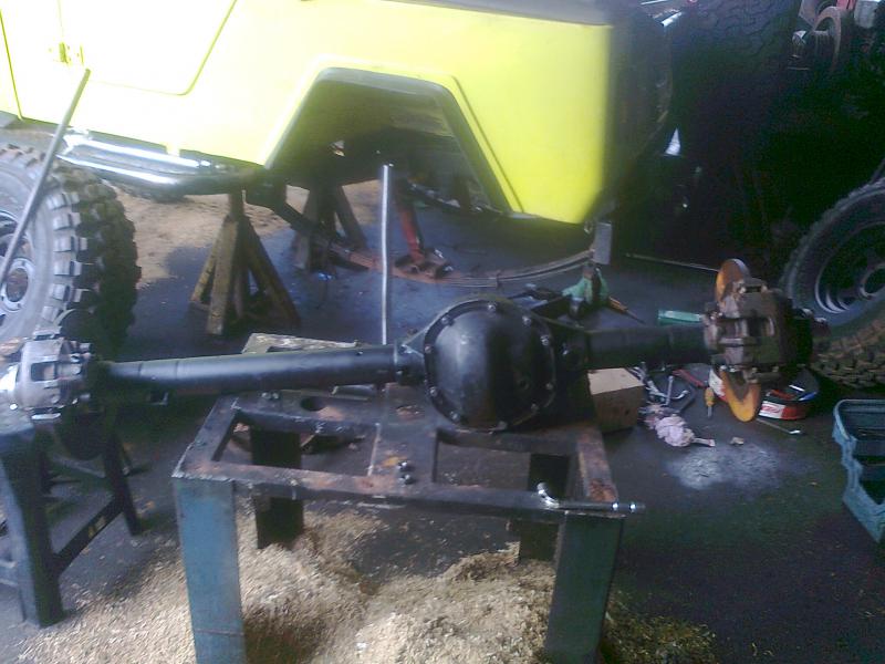

    PHF
    6 Anexo(s)
    Anexo 380203Anexo 380204Anexo 380205Anexo 380206Anexo 380207
  • 10/11/2012, 20:28
    PHF
    Eixo pronto só falta instalar, desconsidere a foto do jipe marquei enganado, rs.
