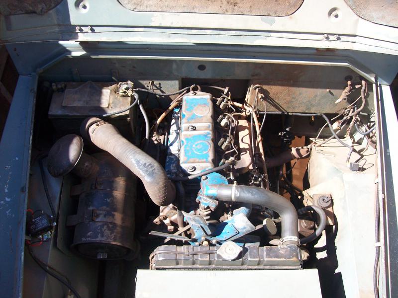

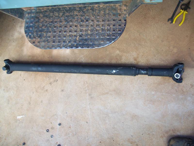

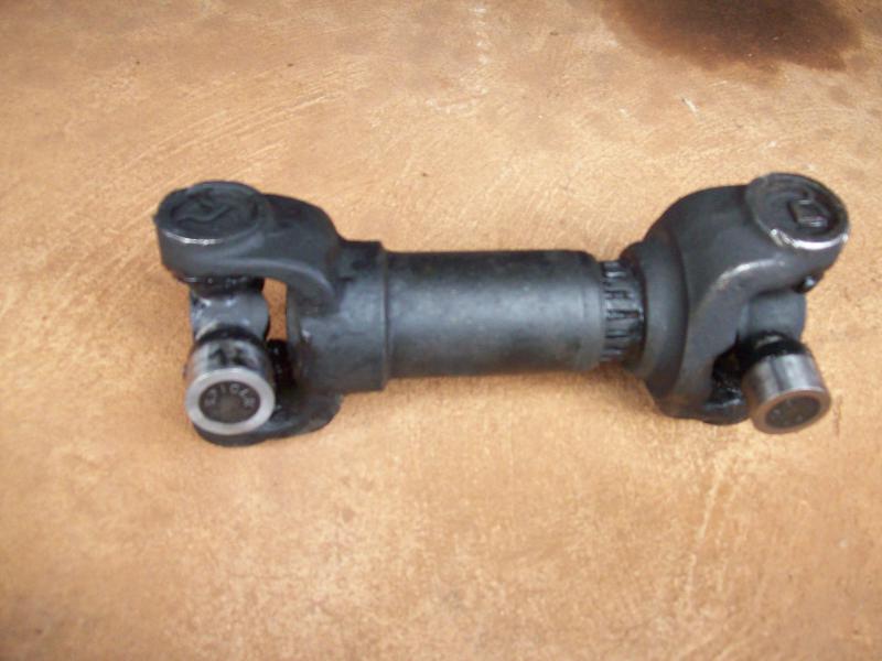

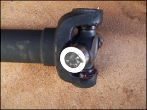

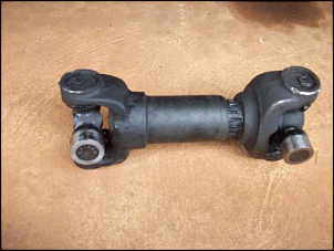

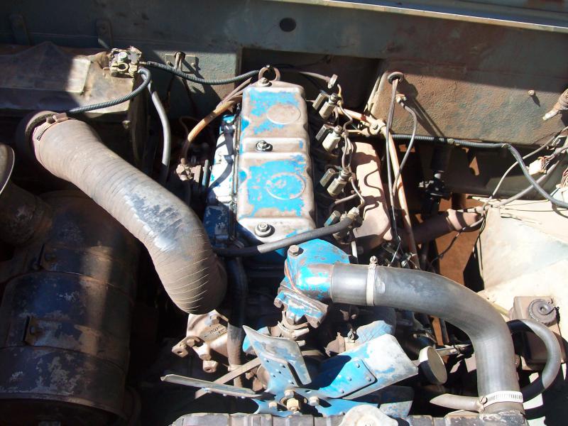

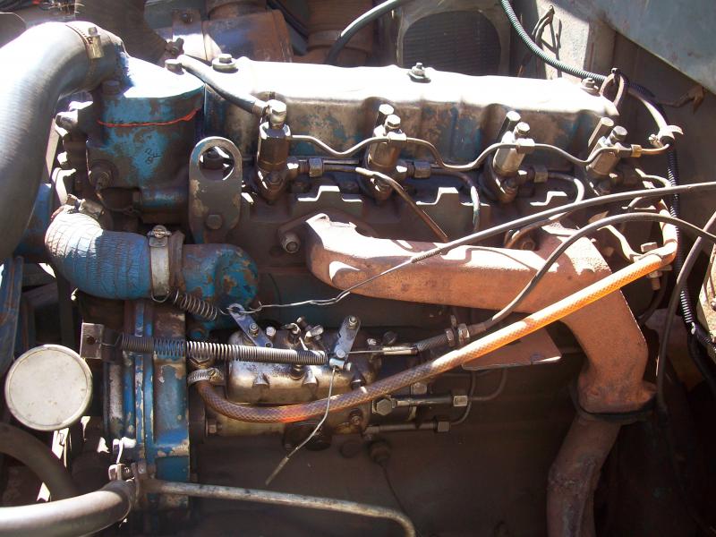

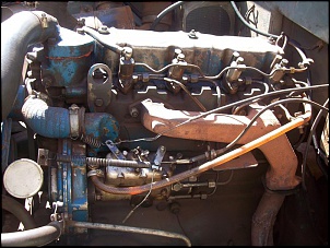

    Olá Pessoal antes de fazer o meu curso de aperfeisoamento da GMCG - MS eu mandei fazer meus cardans que estavam uma vergonha! O traseiro quebrava cruzeta e estourava rolamento de cx e diferencial com uma certa frequencia devido o espaço minimo que existia no curso da ponteira e a luva! Ja o Dianteiro, a ponteira era curta demais, e caia ou ficava no meio termo, assim empurrava a cx e estourava tbm o rolamento! e no mesmo dia troquei uma das Rodas Livres que estava com problemas e não acionava um lado! Segue as fotinhas dos cardans, o menor é o traseiro!
    Java e sua ponta de eixo traseira!-100_4311.jpgJava e sua ponta de eixo traseira!-100_4314.jpgJava e sua ponta de eixo traseira!-100_4312.jpgJava e sua ponta de eixo traseira!-100_4313.jpg
    E essas são do meu motorzinho!!!
    Java e sua ponta de eixo traseira!-100_4184.jpgJava e sua ponta de eixo traseira!-100_4182.jpgJava e sua ponta de eixo traseira!-100_4183.jpg
