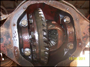

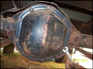

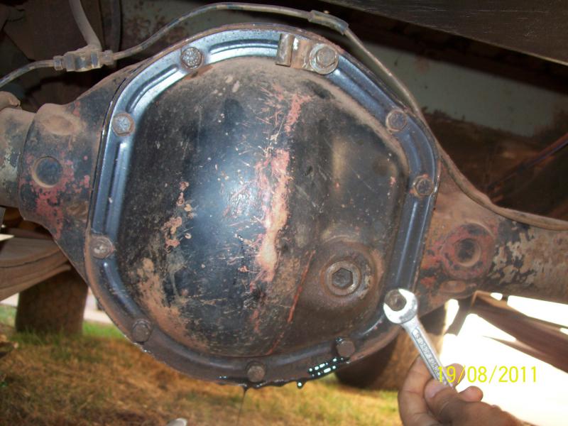

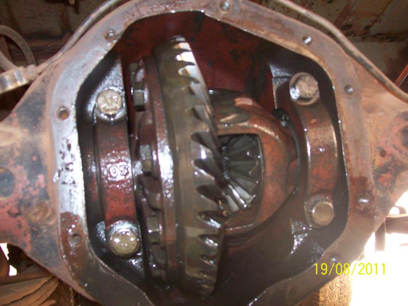

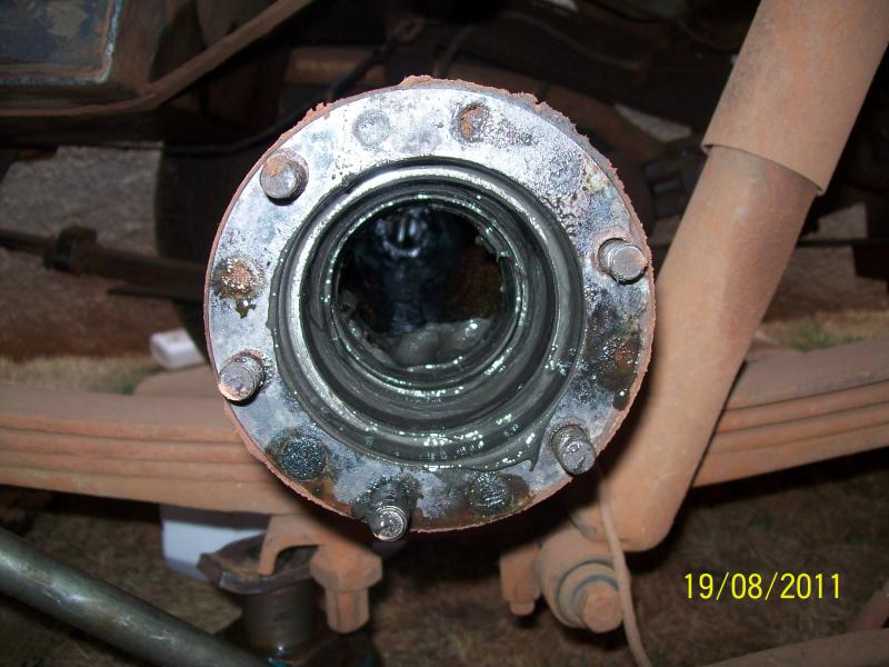

    Ola caros amigos javalizeiros
    Boa tarde e antes de mais nada peço desculpas ao amigos por não enviar minha fotos tive alguns problemas mas agora ja esta tudo resolvido.

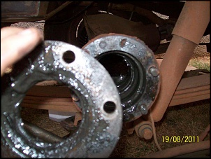

    Bom descobri que meu eixo traseiro não esta no lugar original a bola do diferencial esta posicionado para o lado esquerdo.
    Abrindo o diferencial para ver se estava tudo certinho lá dentro!
    Usuário Avatar de willian4x4
    21/08/2011
    Campo Grande/MS
    106
    Ola caros amigos javalizeiros!!
    Java e sua ponta de eixo traseira!-100_3149.jpgJava e sua ponta de eixo traseira!-100_3150.jpg

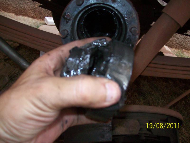

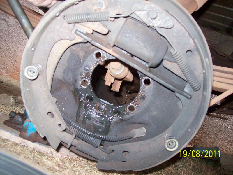

    Mais Imagens
    Em seguida retirei a ponta de eixo e desmontei o espelho e os pedaços do rolamento e o anel de travamento!!!
    Java e sua ponta de eixo traseira!-100_3152.jpgJava e sua ponta de eixo traseira!-100_3153.jpgJava e sua ponta de eixo traseira!-100_3154.jpgJava e sua ponta de eixo traseira!-100_3151.jpg

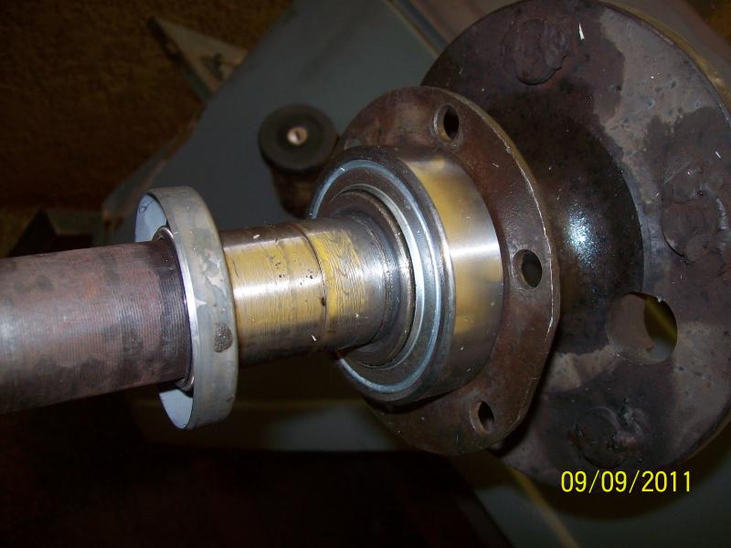

    21/08/2011
    Campo Grande/MS
    106
    Dando trabalho
    Ai mandei a ponta de eixo para ser preenchida no torneiro e colocar o rolamento e o anel, para minha surpresa o anel ficou folgado sendo o rolamento ser conjunto do mesmo, mas o torneiro deu uma opção viavel, usar a trava no mesmo sistema da S10, concordei pois não encontrei esse bendito anel!!! mas ficou muito bom!!

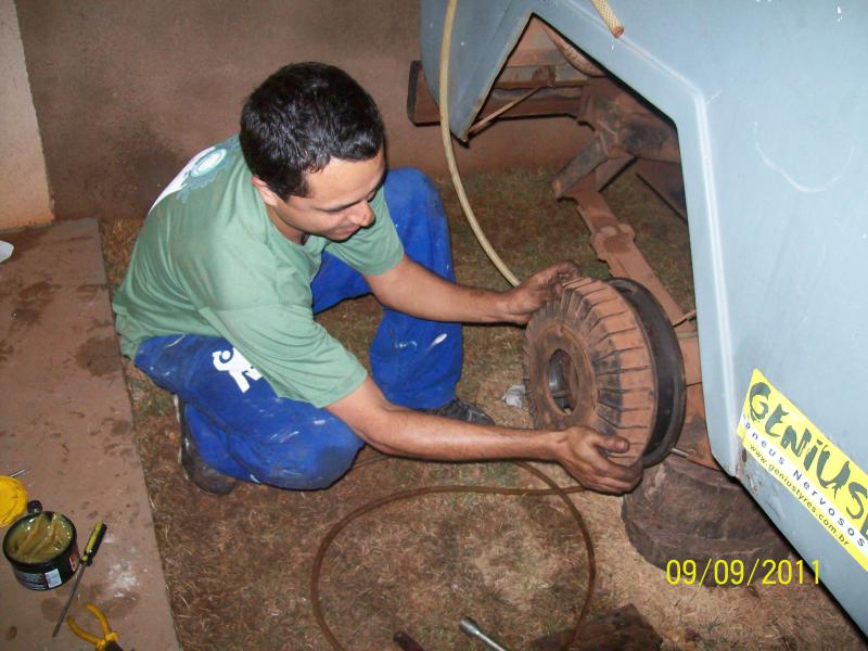

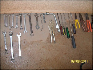

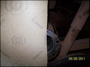

    Mãos a obra!

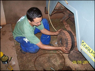

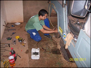

    Após tudo estando certo, os óleos e chaves compradas e um parceiro e cumpadi Giovani ou como todos conhecem o GIGIO! para auxiliar na empreitada!!! e um lindo dia chuvoso!!!
    Java e sua ponta de eixo traseira!-100_3179.jpgJava e sua ponta de eixo traseira!-100_3180.jpg

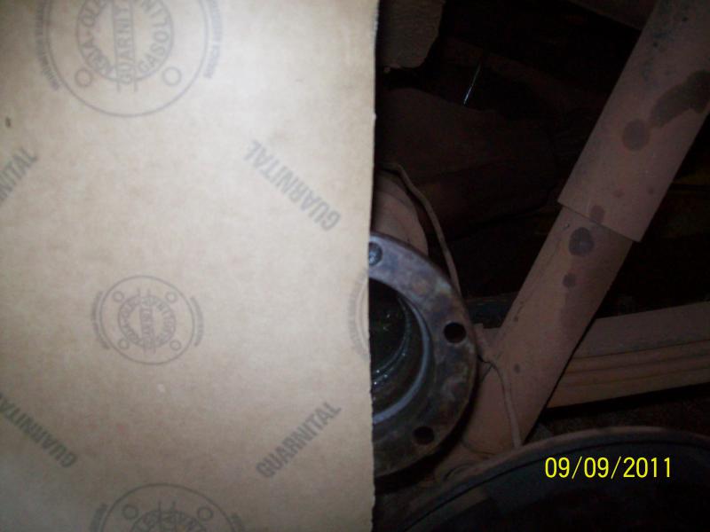

    Continuando a montagem!!
    Pois é assumo que eu achei que seria mais dificil!! por ser minha 1ª vez a abrir meu Porco panteiros tão afundo!!!
    Java e sua ponta de eixo traseira!-100_3182.jpgJava e sua ponta de eixo traseira!-100_3184.jpgJava e sua ponta de eixo traseira!-100_3185.jpg

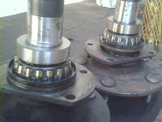

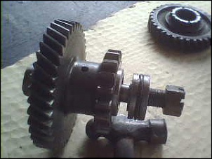

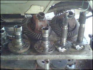

    Java e sua ponta de eixo traseira!-semieixo-rolamentos-outro-angulo.jpgJava e sua ponta de eixo traseira!-santa-ceia-iii.jpgParabéns Willian4x4....belas fotos, belo trabalho....mas esse eixo eu não conhecia....e isso qualifica ainda mais o seu bruto!! O meu porcão passou por um chek-up geral esta semana....agora está rodando beleza, mas continua sem a capota heheh...tomando sol no lombo!!!Java e sua ponta de eixo traseira!-engren-dupla-montagem-e-engren-javali-original.jpgAlgumas imagens da operação.....abraços a todos....e parabens jipeiro!!

    Pois bem, Wilson!
    Realmente estou conhecendo meu porco, o meu rolamento é blindado e não é cônico, não coloquei o anel de travamento e sim adaptei uma trava igual o da S10, porém meu eixo é igual ao original acredito que o antigo dono deve ter mudado o esquema dos rolamentos!! A bola do diferencial é para o outro lado porem é o Dana, nesse caso um amigo disse que o meu eixo deve ter sido virado, por causa da mudança do motor e da CX de transferência que é da Engesa, não gosto dela pois ela é simples só aciona a tração sem reduzida isso me deixa cabreiro!!! mantendo o cambio original! Na verdade não sei se isso é possível tenho que me informar mais!!!
    Tenho a CX de transferência original toda desmontada faltando peça e engrenagens quebradas, aos meus cálculos feitos a partir das peças da Gama4x4 fica muito alto o valor para remonta-la só se eu achar um porco perdido e lascado e com muita sorte ter essa CX inteira!!
