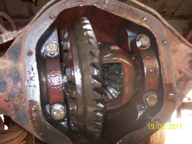

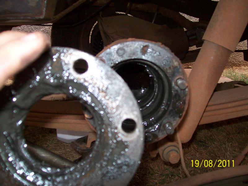

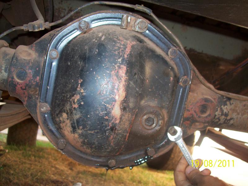

    Bom descobri que meu eixo traseiro não esta no lugar original a bola do diferencial esta posicionado para o lado esquerdo.
    Abrindo o diferencial para ver se estava tudo certinho lá dentro!
  • 27/10/2011, 17:37
    willian4x4
    2 Anexo(s)
    Ola caros amigos javalizeiros!!
    Boa tarde e antes de mais nada peço desculpas ao amigos por não enviar minha fotos tive alguns problemas mas agora ja esta tudo resolvido.:farted:
    Anexo 317821Anexo 317822

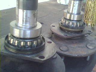

    4 Anexo(s)
    Mais Imagens

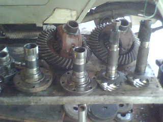

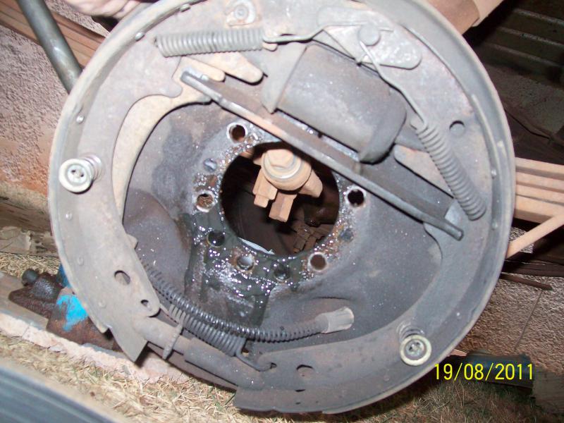

    Em seguida retirei a ponta de eixo e desmontei o espelho e os pedaços do rolamento e o anel de travamento!!!
    Anexo 317823Anexo 317824Anexo 317825Anexo 317831

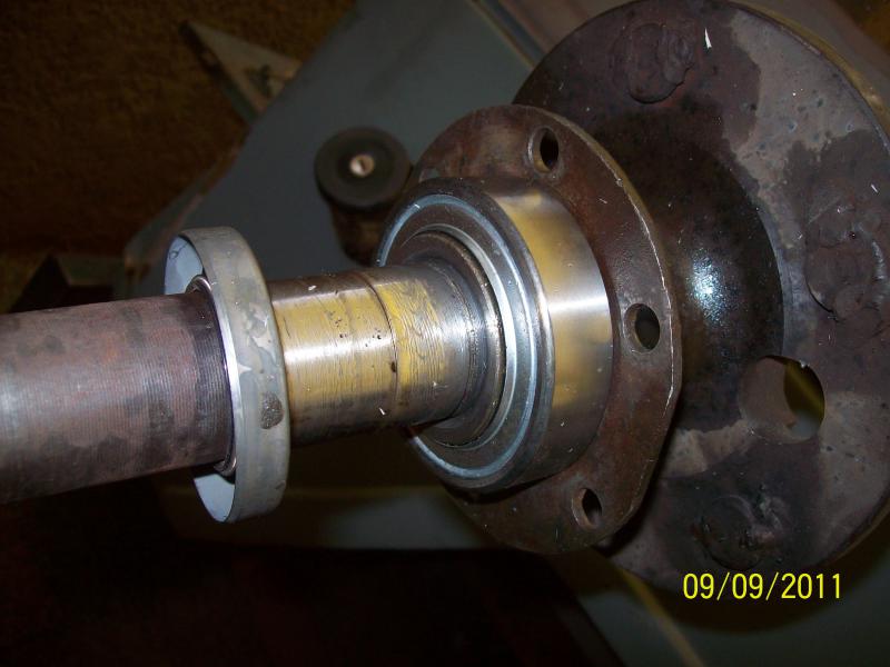

    willian4x4
    1 Anexo(s)
    Dando trabalho
    Ai mandei a ponta de eixo para ser preenchida no torneiro e colocar o rolamento e o anel, para minha surpresa o anel ficou folgado sendo o rolamento ser conjunto do mesmo, mas o torneiro deu uma opção viavel, usar a trava no mesmo sistema da S10, concordei pois não encontrei esse bendito anel!!! mas ficou muito bom!!
    Anexo 317832

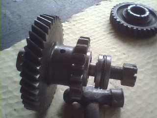

    Realmente estou conhecendo meu porco, o meu rolamento é blindado e não é cônico, não coloquei o anel de travamento e sim adaptei uma trava igual o da S10, porém meu eixo é igual ao original acredito que o antigo dono deve ter mudado o esquema dos rolamentos!! A bola do diferencial é para o outro lado porem é o Dana, nesse caso um amigo disse que o meu eixo deve ter sido virado, por causa da mudança do motor e da CX de transferência que é da Engesa, não gosto dela pois ela é simples só aciona a tração sem reduzida isso me deixa cabreiro!!! mantendo o cambio original! Na verdade não sei se isso é possível tenho que me informar mais!!!
    Tenho a CX de transferência original toda desmontada faltando peça e engrenagens quebradas, aos meus cálculos feitos a partir das peças da Gama4x4 fica muito alto o valor para remonta-la só se eu achar um porco perdido e lascado e com muita sorte ter essa CX inteira!!
