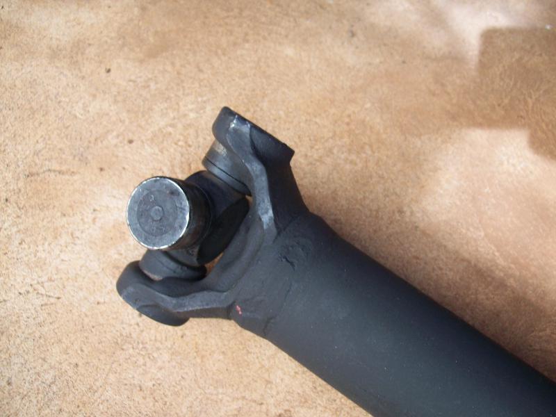

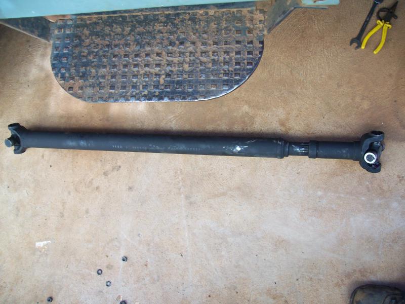

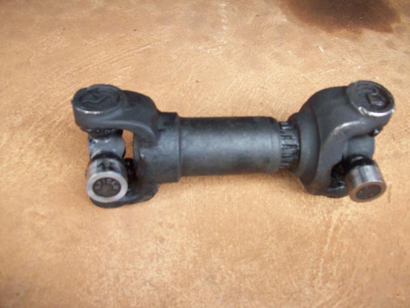

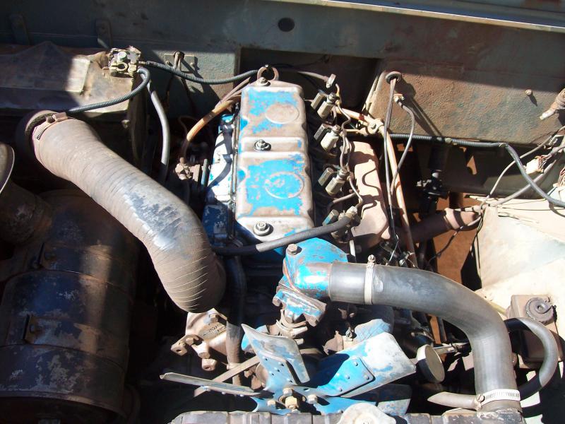

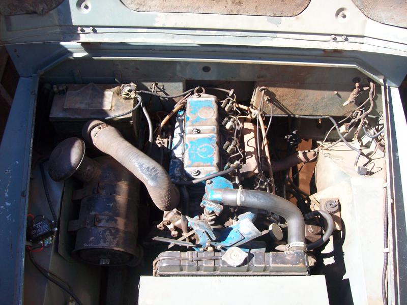

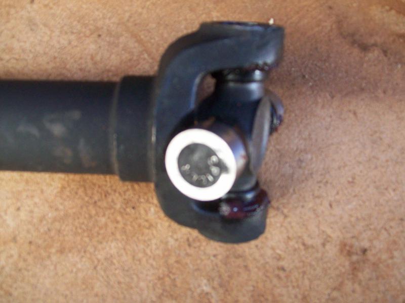

    Olá Pessoal antes de fazer o meu curso de aperfeisoamento da GMCG - MS eu mandei fazer meus cardans que estavam uma vergonha! O traseiro quebrava cruzeta e estourava rolamento de cx e diferencial com uma certa frequencia devido o espaço minimo que existia no curso da ponteira e a luva! Ja o Dianteiro, a ponteira era curta demais, e caia ou ficava no meio termo, assim empurrava a cx e estourava tbm o rolamento! e no mesmo dia troquei uma das Rodas Livres que estava com problemas e não acionava um lado! Segue as fotinhas dos cardans, o menor é o traseiro!
    Anexo 364285Anexo 364286Anexo 364287Anexo 364288
    E essas são do meu motorzinho!!!:violao:
    Anexo 364289Anexo 364290Anexo 364291
