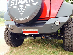

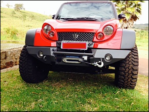

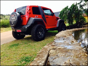

    Red face Pára-choque de aço no Stark
    Seguem algumas fotos com os pará-choques de aço que meu amigo aqui de Cachoeira do Campo (distrito de Ouro Preto-MG), o Guigui, fez. Eu fiquei satisfeito e quem quiser pode falar com ele no celular 31-86360303.
    O dianteiro tem a grande vantagem de reforçar o conjunto da base e skid plante originais do Stark...agora o conjunto ficou muito firme.
    O peso em relação aos originais de plástico é um pouco maior, estimo algo em torno de uns 10 kg superior no total.

  • #3055
    Showwwww....sabe qual a referência da cor das rodas? quero pintar as minhas.
    [ ]'s
    Éverson (Chuck) Lopes EQUIPE JEEPBOM
    Hilux Japa em contrução - Clique aqui
  • #3056
    Citação Postado originalmente por Chuck - EQUIPE JEEPBOM Ver Post
    [ ]'s
    Acho que é cinza naval.
    Confirmarei e posto aqui.
    Eu gostei do resultado.
    Agora só faltam as pontas de eixo reforçadas...a Kaiser está terminando o projeto delas.
