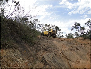

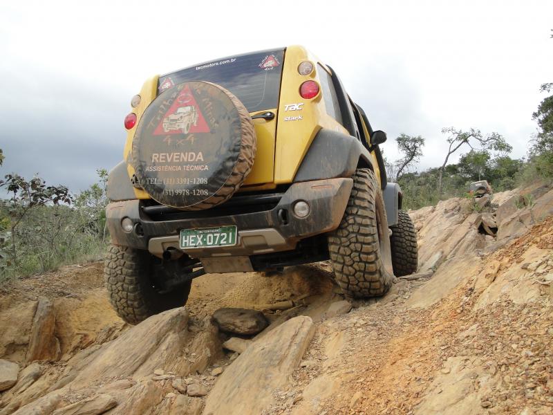

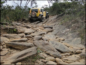

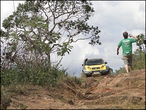

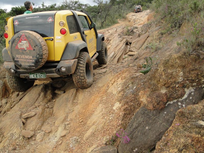

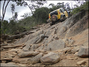

    No stark do Andre de BH, tem um kit- desconct, aquele que vc solta a barra quando vai pra trilha pesada(achei as fotos no face book, nao sei se foi ele quemTac Stark-dsc07343.jpgTac Stark-dsc07353.jpgTac Stark-dsc07364.jpgTac Stark-dsc07366.jpgTac Stark-dsc07373.jpgTac Stark-dsc07375.jpg bolou isso, se é um teste de engenharia para a TAC (ele faz varios pra eles) ou se comprou em algum lugar.Pelas fotos dá pra ver que ele nao anda escolhendo lugar pra testar o carro, Deus me livre. kkk

    No stark do Andre de BH, tem um kit- desconect, aquele que vc solta a barra quando vai pra trilha pesada(achei as fotos no face book, nao sei se foi ele quem bolou isso, se é um teste de engenharia para a TAC (ele faz varios pra eles) ou se comprou em algum lugar.Pelas fotos dá pra ver que ele nao anda escolhendo lugar pra testar o carro, Deus me livre. kkk
    Pelo Stark das fotos usar placa verde, deve ser para testes sim...possivelmente a TAC está de olho nessa solução de desconectar as barras estabilizadoras, assim como Chuck disse.
  • #2322
    Nem reparei no detalhe da placa verde, mas ampliando da pra ver que é de Contagem MG, local onde se encontra a oficina do Andre. Como ele deve testar um monte de peças para a fabrica, provavelmente tem que usar uma placa dessas no seu carro. Depois da deixa do Chuck tá aí a esplicaçao do kit desconect no stark amarelo das fotos.
