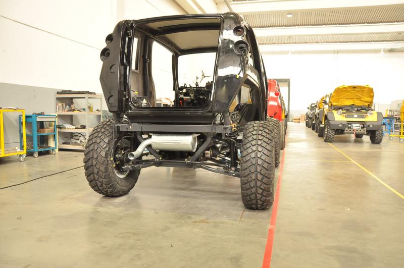

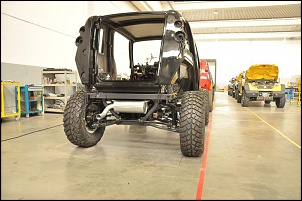

  • #2307
    Olha essas duas fotos abaixo...repara que quando o carro está em repouso a traseira do carro está alta...já na outra foto a traseira do carro está um pouco mais baixa, pois o carro está sendo acelerado e a suspensão traseira está fechando...
    ....estão em resumo, quanto mais forte for a acelerada, mais reta vai ficar a homocinética traseira.
    [ ]'s
    Miniaturas de Anexos Miniaturas de Anexos Tac Stark-03-tac-352.jpg   Tac Stark-03-tac-355.jpg

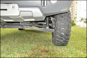

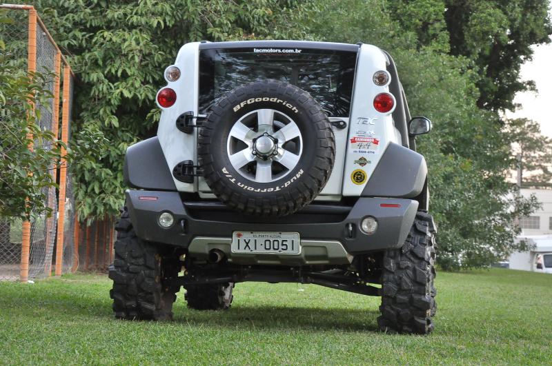

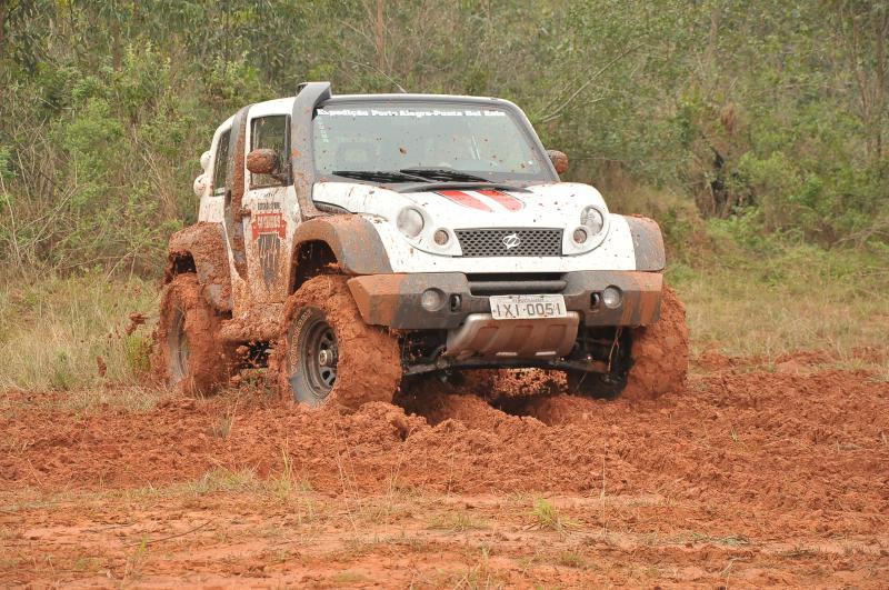

  • #2310
    Jeff
    E como dito anteriormente, aquela foto da homo do Stark na linha de montagem não serve como parâmetro pois o carro naquele momento estava sem porta traseira, sem estepe, etc etc...depois de montado completamente, o peso atrás aumenta e o ângulo da homo diminui...segue fotos do ângulo da homo do meu Stark quando era 0 Km...
    ...na última foto o jipe está com o tanque cheio e pronto para trilha...repare que a homocinética está bemm mais plana...
    ...a foto tá um pouco escura, mas a homocinética esquerda tá mais fácil de ver pois sobre ela tem um adesivo branco retangular...então através do adesivo se consegue ver bem o ângulo da mesma.
    [ ]'s
    Miniaturas de Anexos Miniaturas de Anexos Tac Stark-01.jpg   Tac Stark-02.jpg   Tac Stark-03.jpg
