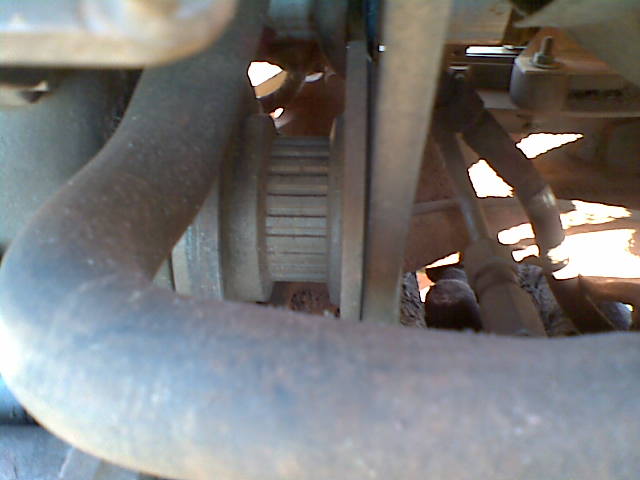

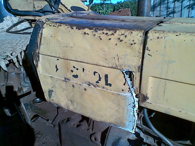

    Opa pessoal!
    Acho que havia prometido fotos de um trator com motor MWM 229, mais a àlcool.
    Na primeira foto, a lata onde estava adesivado "ÁLCOOL".
    2ª onde era o tanque a diesel;
    3ª polia dentada, para a 2ª bomba injetora
    4ª onde ficava a BI para diesel e
    5ª BI hoje a diesel, mais esta é que funcionava com álcool.
    Os bicos também foram trocados, meu sogro não soube me explicar o que foi feito.

    Para colocar álcool, é sói recolocar a BI para partida a frio (diesel) e os bicos.
    Abastecer com álcool e está pronto.
    O motor é o mesmo internenamente.
    Kim.
